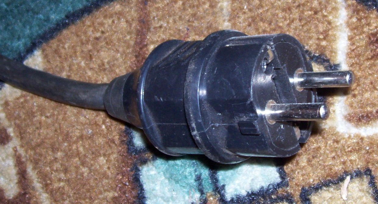

EMS_MIKE2 написал : Рискуем. Но с третьим проводом рискуем еще сильнее. Ведь никогда не знаешь в какое место на щитке он попадет. Вот если ставить УЗО, тогда можно и третий провод.
Конечно, главное чтобы инвертор не сгорел, а то что йцукера шарахнет током, так это будет поделом ему. Не будет на каждом углу расхваливать ИНЭУМ, где как выясняется, нет даже провода заземления. Когда разбирал свой Минарк меня поразило то, что даже решетка радиатора, которая крепится в пластиковом корпусе тоже заземлена. Двойная изоляция и исключение даже гипотетической возможности поражения током через корпус говорит о том, какую заботу проявляют за бугром. У них не найдешь утюгов и чайников без заземления, а у нас, пожалуйста, сертифицируют даже сварочник без заземления.

Сварной написал : Конечно, главное чтобы инвертор не сгорел, а то что йцукера шарахнет током, так это будет поделом ему.
:) Конечно, "лошадей жалко, а солдат еще нарожают"
Сварной написал : Не будет на каждом углу расхваливать ИНЭУМ, где как выясняется, нет даже провода заземления.
Перебор. Далеко не на каждом углу. А в специально отведённых местах. Пока что я в ИНЭУМе не разочаровался он меня устраивает по всем показателям и отсутствие третьего провода не повод для Ваших восторгов. В деревне, где повсеместно отсутствует повторное заземление нулевого провода и частенько рвутся провода "воздушки" нередкое явление наличие фазы на нулевом проводе.
Сварной написал : Когда разбирал свой Минарк меня поразило то, что даже решетка радиатора, которая крепится в пластиковом корпусе тоже заземлена. Двойная изоляция и исключение даже гипотетической возможности поражения током через корпус говорит о том, какую заботу проявляют за бугром. У них не найдешь утюгов и чайников без заземления, а у нас, пожалуйста, сертифицируют даже сварочник без заземления.
Да, умиляет такая забота, но там и отношение к электросетям и к прочим коммуникациям не такое как у нас. В моей деревне еще деревянные опоры стоят на железных пасынках от рельсов на которых написано "Императорский завод 18**" какой то год.
