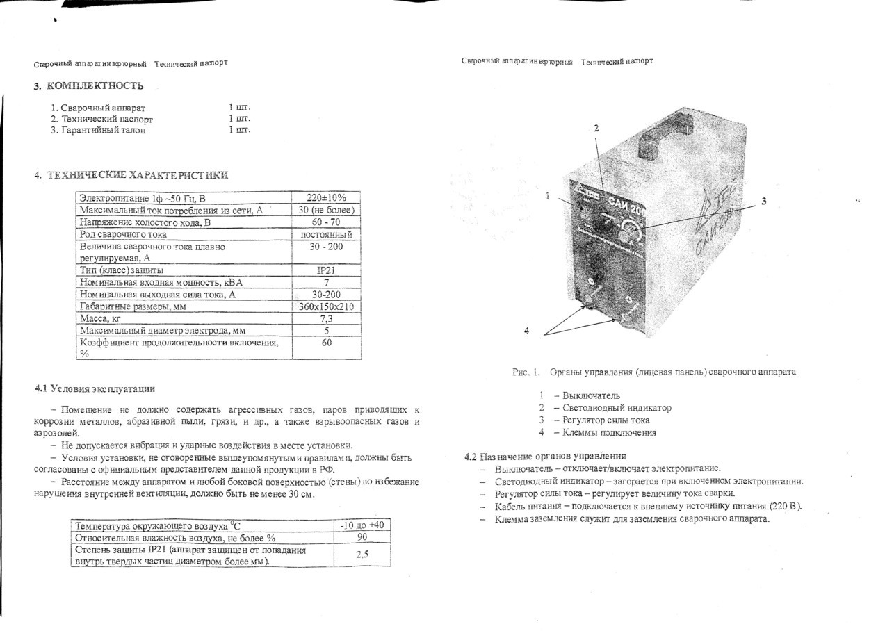

EMS_MIKE2 написал : А вот возможность работы при 160в - это уже "примочка". И доказательств наличия такой примочки у ТСС САИ пока нет.
Доказательств ее отсутствия тоже нет. Видел гдето, где не помню, когда выбирал свой аппарат : напряжение питания 220в+-20%, правда в паспорте которым укомплектован мой аппарат другие данные
И то и другое надо проверять, а не гадать на кофейной гуще. P.S. Вот нарыл хвалилку колебания сети до 20% http://staber.ru.orion.mtw.ru/goods.php?goodid=701&from=priceru

2Himon
У меня в гараже 180-200В САИ200 четвёркой варит уверенно(даже ток приходится уменьшать). На сайте завода производителя тоже 220в+-10% http://www.winnerwelding.com/product/prod-mma200.htm
