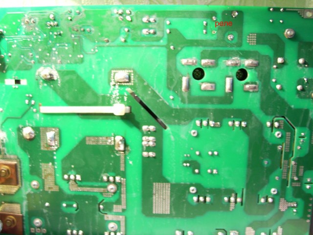

Транзисторы 4 шт K30N60HS.Витки на тр-ре намотаны плоской шиной ,количество точно просчитать не смогу.
16.11.2008 в 13:07:17
Похоже мост. Сильно дорогих комплектующи я не заметил за исклюсением транса - который неоправданно дорого стоит - говорят более 400 $ ( Не понятно за что? ) и еще мостик выпрямительный дорогой похоже
    По по воду цен на комплектующие постараюсь узнать на след.неделе(буду удилеров надо будет кое чего прикупить из материалов)Цена изделия скорее всего из за 100 кгц преобразования.Такой же сундук на 150а стоит около500 евро. Тот 150-Й варит неплохо но 4-ку уже слабоват. Использую сей девайс только для сварки ММА,электроды кушает всякие без проблем.Варю в основном УОНИ и АНО(7018 и 6013)3-кой вари хоть весь день 4-кой в жару штук 15 длиной 450мм потом срабатывает защита загорается желтый светодиод если продолжаешь варить то пропадает выходная напруга.Через 3-5 мин. все восстанавливается.Напр ХХ порядка 95в.Неплохие результаты на удлиннителе.Была такая необходимость собирал в кучу всяких разных общей длиной 120м сечением 1.5 варил 3.2 электродами весьма неплохо(был удивлен)Ранее перечисленные модели уже на 20 метровом вели себя плохо.Из поломок аппаратов из этой серии один подрубили на 380 сгорела входная часть Диоды вроде и кондеры)договорились с дилерами сделали по гарантии)а другой утопили в луже (не был включен)после полной разборки и просушки в течении дня на на солнце(жара была дикая)работает нармально.Посмотрим что дальше будет.Размеры транса могу срисовать при след.разборке.Трансик прикольный так называемый планарный гдето на форумах обсуждали такие.
