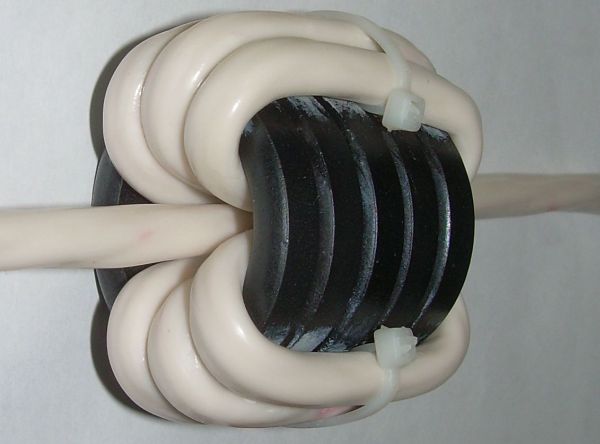

Плохо зажигается дуга и при сварке часто гаснет, даёшь больше ток, - пруток внутри обмазки выгорает и дуга гаснет. Электроды сухие, ВД ими варил превосходно. Частоту мерял частотомером на работе, а напряжение - стрелочным тестером, показывает то, что заявлено. Всё на Х.Х.
Юрий_Ф написал : А что за приблуды?

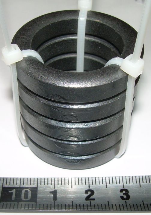

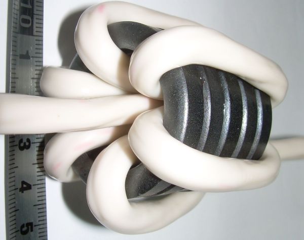

Прежде всего "антиприлипалка". Подскажи из чего дросель сделать?

Как раз проверяю на подобном аппарате работу с УОНИИ. Если можешь скинь фото платы около транса, а лучше всю. Я понял это FUBAG 160 ? Есть варианты.
ALEX-56 написал : пруток внутри обмазки выгорает и дуга гаснет.
Переделывать стал именно из за этого.
ALEX-56 написал : мне очень понравилось как варит ВД 230, а он перестал запускаться!
Заменили без проблем? Он варил УОНИИ на рекомендуемых токах или выше? Пруток не выгорал? При (разумном) увеличении длинны дуги не обрывал?
ALEX-56 написал : Прежде всего "антиприлипалка".
Когда электрод прилипает - вентилятор не замедляется?
ALEX-56 написал : Подскажи из чего дросель сделать?
Например как на фото, кольца от компьютерных блоков с проводов которые на кнопки идут, но это не сушественно, провод ПВ-3 16кв.мм., от блоков АТХ не нужно брать - греются сильно. Но это частично решает проблему, можно на железе ставить и т.д.

Для чего? чтоб УОНИ горели? лом или ТС300 сердечник. на него сварочный шланг. Количество экспериментально. я мотал 2 м. Может больше и лучше будет.
