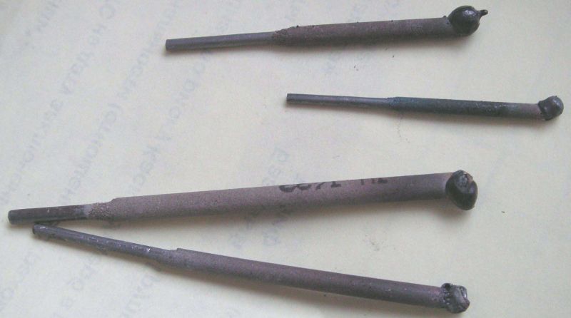

ДДД написал : извините, а четверка будет гореть при 70 амперах?
Вопрос конечно интересный! Я, думаю, вы решили приколоться. Но ведь я спрашивал, только зажигается дуга или нет? Речь не шла о качестве сварки.
Юрий_Ф написал : Он что МР-3С ф 3мм при 70А не поджигает?

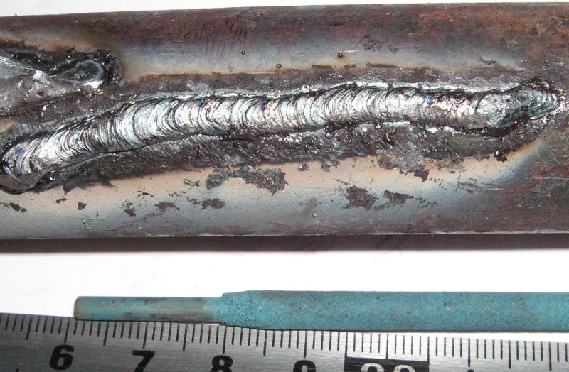

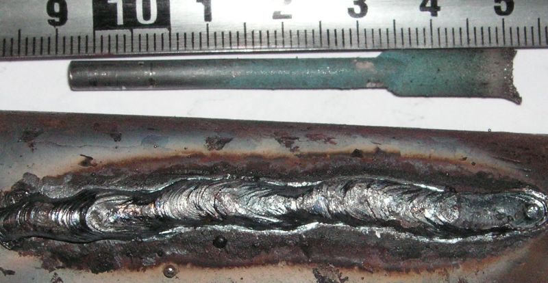

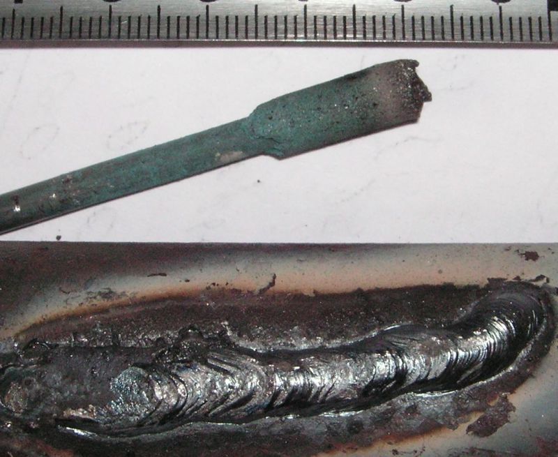

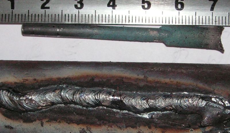

Если перевести на русский язык высказывание, по-моему, Чукчи – Зажечь электрод можно любой, но это не значит, что он будет варить. Привожу, как пример, на картинке электроды разных диаметров, проверял до 5 мм., вот что с ними делается при дуге 3-4 Ампера.(Картинка 1). Однако мне самому стало интересно, и я проверил. На инверторе Packard Spence PSWI-80A (Это не реклама данного инвертора, просто выбран инвертор с самыми низкими параметрами) . (Картинка 2). Характеристики MP-3C – Московский завод «Графит». (Картинка 3).
  1. На инверторе выставлено 70А – электрод МР-3С 3 мм. Дуга устойчивая, на 23-30 % ниже нормы (90-100А). (Картинка 4).
  2. На инверторе выставлено 70А – электрод МР-3С 4 мм. Дуга не устойчивая, постоянно рвется. Электрод МР-3С 4 мм. (Картинка 5).
  3. На инверторе выставлено 90А – электрод МР-3С 4 мм. Дуга устойчивая, на 44-50 % ниже нормы (160-180А). (Картинка 6).

  5. На инверторе выставлено 120А – электрод МР-3С 4 мм. Дуга устойчивая, на 25-33 % ниже нормы (160-180А). (Картинка 8).

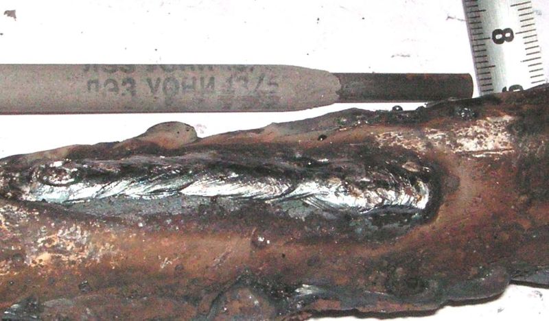

  1. На инверторе выставлено 120А – электрод УОНИ-13/55 5 мм. Дуга устойчивая, на 25-43 % ниже нормы (160-210А). Фото 1 - тех данные на электроды, фото 2 результат сварки.
Вывод можно сделать простой – инвертор должен варить электродама в пределах паспортных данных электродов, например 80 – 100А, а не просто их зажигать. А зажигаться электроды, должны как минимум при токах на 10-20% ниже паспортных. Тогда шов можно положить согласно стандарта. Но при очень большой необходимости (иногда это просто необходимо), можно хоть и не очень качественно, но варить при пониженных токах.
