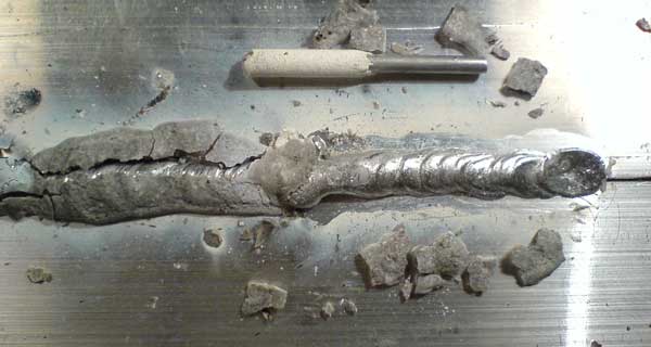

Был в svaga.ru Ильменский пр-д 4 - дают поварить - у них там специальный зальчик оборудованный вытяжной вентиляцией, правда без всякого притока (говорят - вон под дверью щель есть) - надо бы им посетить наш форум по вентиляции. Лежат пачек двадцать самых разных электродов, в какой-то момент 4 продавца, включая владельца мучались в муках выбора - давай вот этот корейский электрод попробуешь, другой - нет, лучше эти китайские, третий - да что Вы - вот эти лучше...
Висят штук семь масок хамелеонов - пробуй любую. Короче - все круто. Именно так и надо продавать сварочники. За сварочным кабинетом - ремонтная мастерская - два спеца что-то паяют, все завалено коробками и внутренностями сварочников, их лежат целые стелажи. Такие залежи электроники я видел только в фирмах по ремонту компов.
Внутренности всех - еще новых сварочников - дорогих Селка, недорогих Gym и прочих лежат прямо в торговом зале - по сути большие и тяжелые матплаты - такие же детали - короче очень это все на компы походит. Честно говоря из этой темы я понял, что все сварочники делают в Китае, но при покупке нельзя понять что там внутри - ан нет - все можно покрутить в руках. Эта уже вторая причина их посетить с фотоаппаратом.
Помню тут Dachnik злорадствовал над покупателем Селко, который вначале хотел купить Gym, но испугался возможного ремонта за 4500руб. Было непонятно - почему надо менять только всю плату целиком. Оказалось, что это вовсе не плата - французы (китайцы ?) вместо платы залепили все силовые элементы на большой алюминиевый радиатор без всякой подложки (точнее она вроде есть - но похоже что это тоже полоска аллюминия, приваренная (припаянная ???) по всему периметру к радиатору - на вид все сливается в одно целое) - как им это удалось - непонятно - контактная сварка что-ли в вакуме ???. Детали как обычные похожие не тиристоры и транзисторы размером в 5-8мм*5-8мм или больше, так и совсем мелкие с 1мм*2мм - такие паять наверное очень и очень сложно даже под огромной лупой.
Объясняют, почему нельзя эту "плату" чинить - надо ее всю греть снизу - иначе к алюминию не припаяешь такие малюсенькие детальки. От такой "платы" отваливаются ножки с внутренней резьбой, на которые насаживается вторая - уже вполне обычная плата. Короче - наверное чинить это и можно, но действительно сложно. Раздумал я покупать. Но это не повод покупать Селко за 30000руб.
Говорю - давайте проверим - Селко просто надежнее или варит лучше (и я это почувствую ???) - говорят варит лучше - у селко 250 килогерц, а у GYM 100 килогерц. Тестирую свои электроды 2мм (Судиславский завод Ротекс Э46-РОТЕКС-ОС-12-0-УД/Е43 1 (3) -Р12), свои же синие электроды (какие-то), не считая их электродов разных видов, включая УОНИ (они серыми оказались - а я думал синими будут) - провода одни и те же - оба инвертора стоят рядом, один парень переключает их с аппарата на аппарат, я специально электрод только до половины жег - чтобы тестировать тот же самый электрод.
Вывод - у Селко дуга реально эластичнее и брызг меньше; на УОНИ - я на GYM больше 1-1.5см проварит не смог - то ли дуга гаснет, то ли зашита от КЗ. На Селко - сделал здоровенный шов в 10см - им пришлось меня останавливать - чего такой шов делаешь - лучше молоточком постучи - проверь качество; не нужно такие длинные швы делать - сварщики так не делают. Постучал - на уровне моего лучшего шва из электрода в 2мм.
На двойку ставили как 30А, так и 40А, пробовали и 10А - на селко работало (и вроде даже на 5А) - аппараты стоят в паре метров - все переключают продавцы - можно и самому подходить, но места на пъедестале мало, как-то не тянет с него слезать. На тройку ставили и 90А и 80А - видов 5 их электродов попробовал.
Вы понимаете, что мой предыдущий опыт в суммарном объеме 3-4 электрода 2мм с обычной маской не сделал из меня профи - в общем смотреть на мои потуги продавцам должно было быть просто тяжело - несколько раз разные товарищи отодвигали меня в сторону и показывали как это надо делать - дугу они зажигали чуть ли не со второго чирканья; шов у некоторых у их получался чешуйкой, не то что у меня. В общем выгнали меня только когда пришли другие покупатели - те только чиркнули 3 раза и через минуту сказали "берем" - взяли Gym.
В общем мною занимался владелец и еще то 1 то аж 3 дополнительных продавца не менее часа. Какого-то давления что-то купить ну не было вообще - это в торговле просто редкий случай. Владелец рассказал, что продает 1500 штук gym в месяц, поставляет их и в Леруа - там они зеленого цвета - понятно, что ему моя возможная покупка 1 аппарата погоды не делает никакой. Рассказывал, какие маски и светофильтры по чем покупает в Китае, какой новый сварочник скоро начнет возить из Китая, какой светофильтр появится через месяц за 700руб, как он потерял 200тыс баксов на попытке производить аппараты самостоятельно здесь - пошлины-то у нас на детали 5-10% а на готовые аппараты - 0% - средства же производства. Показывал спецэлектроды - от 10000 до 60000 руб за пачку - я их брать не стал...
Выводы: 1) мои электроды прокаливать не надо - все сошлись на мнении, что они и так нормальные. Но я прокалю - хуже то не будет.
2) Селко за 30 тыс руб действительно лучше варит, конструкция более ремонтнопригодная и это видно невооруженным взглядом, но сам он за меня он не варил - все равно барахтался как котенок в воде - надо учиться. По этому мне он не нужен - вначале надо потренироваться хотя бы на 50-100 электродах. Думаю, что Dachnik был не прав - за Селко переплачиваешь не только из-за повышенной надежности и брендовости - качество все-таки выше, хотя сам сварщик раз в 10 важнее. То что при ремонте Селко покупаются дешевые транзисторы - это означает не то, что там такие и стояли, а по всей видимости означает только то, что при ремонте очень хорошие транзисторы с маркировкой А известных фирм заменяются первыми попавшимися. Меняли бы на такие же - это было бы не 60руб.
