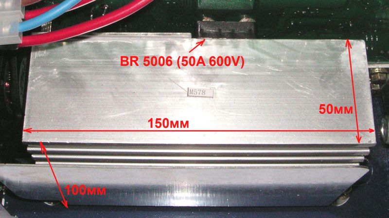

EMS_MIKE2 написал : Мне бы такой профиль.
Да этот профиль мечта! Очень грамотно, когда увидел в первый раз, подумал наконец-то. Все просто в добавок к ребрам - это толстое основание 14.5мм., для крепления охлаждающих элементов и, как следствие отсутствие сильных локальных перегревов, несмотря на большую концентрацию элементов в одном месте.
EMS_MIKE2 написал : В каком аппарате стоит радиатор
Такие радиаторы применяют практически во всех моделях описываемых серий в том числе и Фубаг 160. Фото - это не любимый всеми Китайский-Китай ТОР 4000, видимо самый дешовый инвертор, но ... Я об нем уже писал. За 6т.р., он по некоторым параметрам превосходит Фубаг 160. Ни каких кастраций. Из сломаных встречал на форумах всего один. При детальном изучении заводских косяков не заметил, непропаев тоже. Рекламы практически нет, думаю спецом. Покупай перекрашивай корпуc (в автосервисе например), наклейки на принтере и вот на коленках GYSMI-183, выхлоп ~100%. Легко поддается модернизации.
