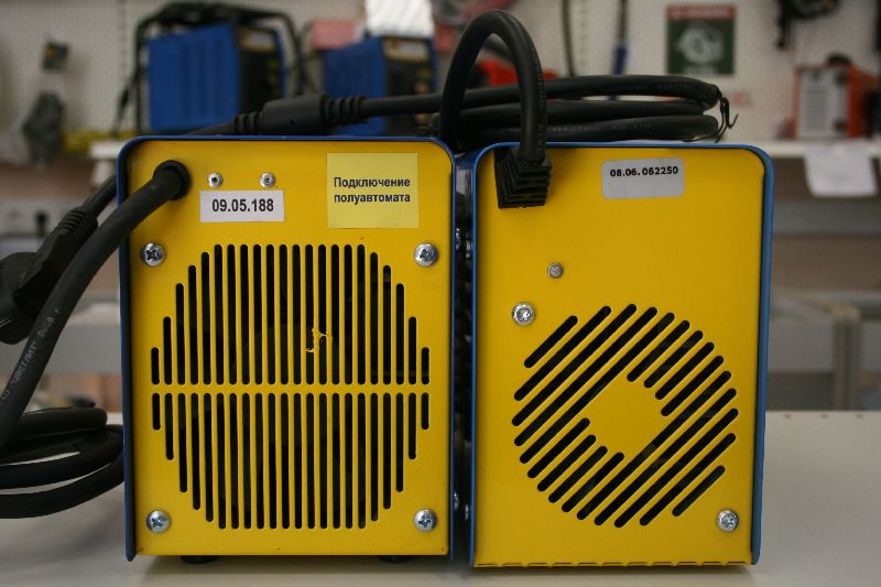

Заявленный 60% на 200А. на самом деле под 100%. Я могу сказать только за те аппаратты, которыми работал и работаю сам. Это Рилон 200, были ТСС САИ 200, Жасик140 и был ещё безродный китаец на 140А, собранный гдето на коленках, там даже на лаке остались китайские пальчики;) и то китайцы не поскупились на медный дроссель. На Рилоне сжигаю десяток четвёрок на 200А (выдаёт) за раз, в защиту не уходит, да и воздух с него не горячий идёт. На мелких китайцах сжигал за раз по несколько четвёрок, те тоже не отрубались, но они покупались для мелких работ. В сети есть видео про ПВ у Жасика, на балласте он не отрубился даже через пол часа.
Фото Форсажа и безродного китайца.

joha, этот аппарат весом 3,5кг выдаёт всего 140А и там всего один вентилятор, расположенный сзади, и ещё стоит дроссель. Я точно не помню насколько он изнутри похож на Ресанту...
Если внешне аппараты очень похожи, или даже одинаковые, то это далеко не всегда означает, что внутри они тоже абсолютно идентичны.
