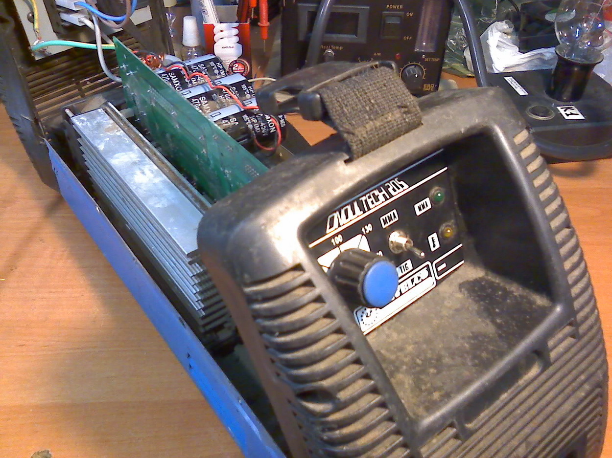

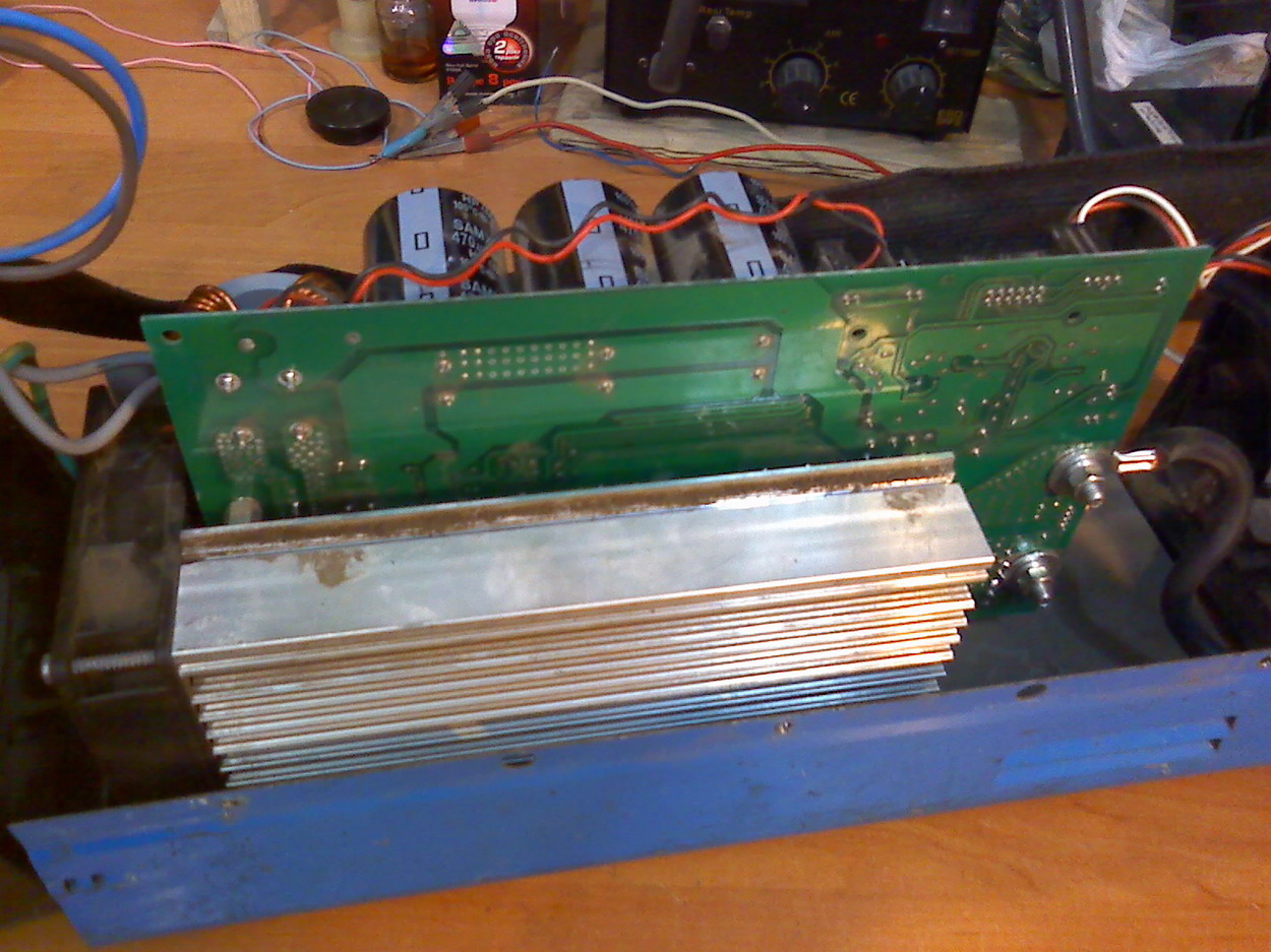

И снова.Предварительно - убилась силовая часть(первичная)

1972 написал : убилась силовая часть(первичная)
Что там за дроссель хитрый L1 - плоский феррит? Сфоткай когда силу снимешь.

Выделенное красным подлежит замене,но менять я думаю ни кто не будет.Проще выкинуть. Дроссель - медные перемычки(диам.1мм)с одетыми ферр.трубочками(6шт.)
