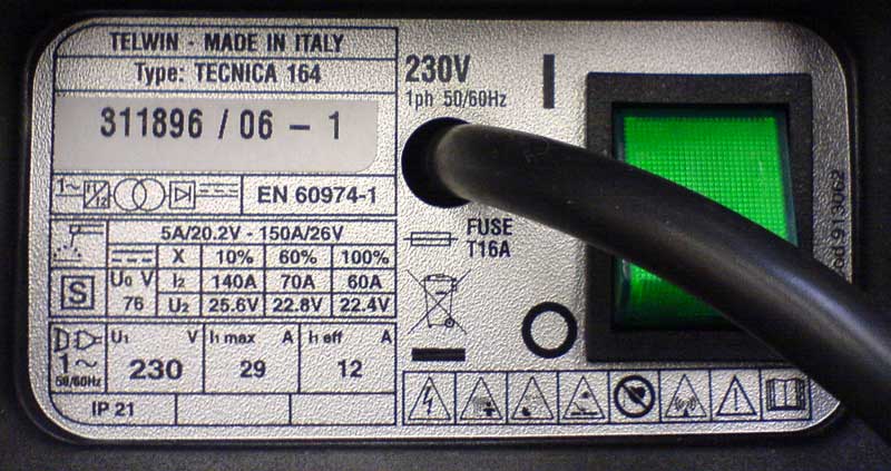

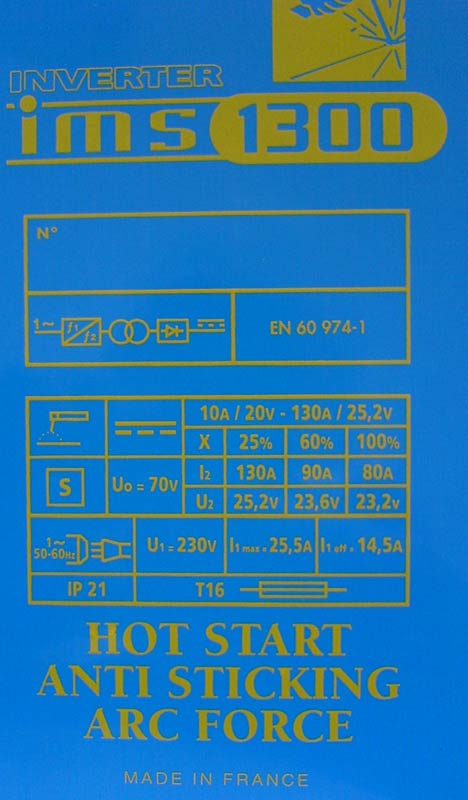

Auri написал : Чтож я тоже не прочь по обсуждать, но опыта работы с другими аппаратами у меня нет и сравнивать мне не с чем… Сравнивать его с IMS 1600 действительно смысла нет, так как это разные весовые категории, как по цене, так и по мощности. вот с IMS 1300 пободаться можно было бы ;)
2Auri, Вы хотели пободаться, пожалуйста, полюбуйтесь на таблички.
Вы так и не предоставили табличку на TECNICA 141, я нашел помощнее, но выигрыш все равно не в Вашу пользу.;)

2 Dachnik-I Ну, по ПВ может и не в мою, хотя сколько я варил в последнее время (а варил я часто и помалу и в дальнейшем думаю картина не изменится) защита ни разу не срабатывала, то есть на 2 - 3 электрода 3мм с перерывом на оббить шов от шлака, мне ПВ вполне хватало. А вот скажите мне пожалуйста, на табличке есть ещё и такое обозначение как Uo, у TECNIKA 141 Uo=85V у TECNICA 164 Uo=75V, а у IMS 1300 Uo=70V. Объясните пожалуйста, что сей показатель выражает ;)

2Auri, это означат то, что в инверторах TECNICA функцию горячего старта (Hot start) выполняет высокое напряжение холостого хода.;) Хорошо это или плохо? За разъяснениями давайте обратимся к нашему санитару.
2чукча, прошу сравнить и прокомментировать таблички.
