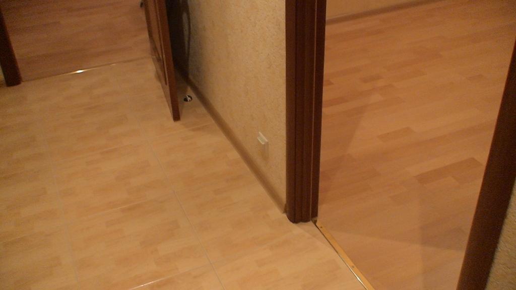

Izb написал : Режем напольную плитку кусками по 8см(толщина стены), укладываем плитку на порожек, оба края
зарезаем под 45 гр , а скорее наружный край идет по уровню с основным полом (его зарезать не надо)и стык (зазор 5 -7 мм) распологаем под дверным полотном где ставится раскладка, итого толщина куска плитки на порог 5,5 см при толщ. стены 8 см.

deuxma А на схеме или фотографии можете показать? И как ещё насчёт второго варианта?

01.06.2009 в 16:17:41
переход плитки на паркет. доску тока такое фото нашел

Край плитки будет острым? А как избегать порезов ног и сколов плитки?
p.s. Наличник в санузле до пола? А если вода начнёт смачивать наличник?
