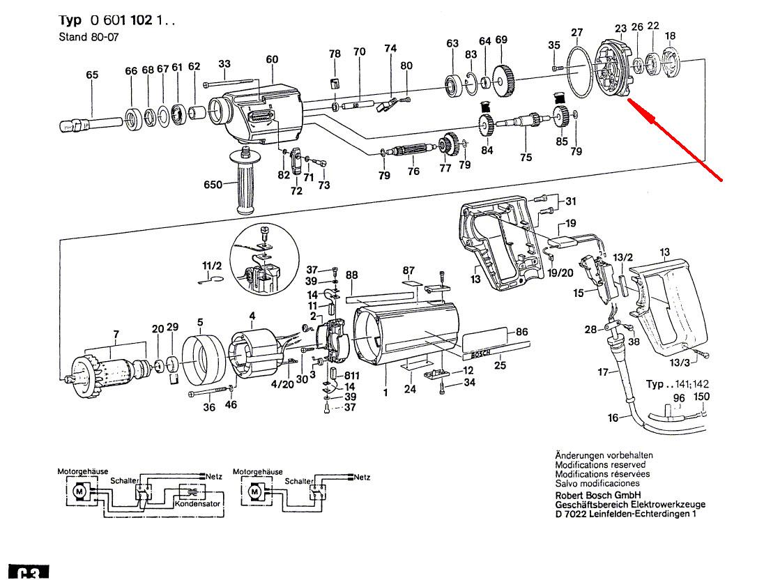

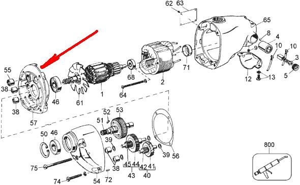

Из виртуального металла? Как по Вашему называется деталь № 23 на взрыв-схеме BOCH GBM 16-2E, и деталь № 57 на взрыв-схеме DW131-95 с цельнометаллическим корпусом...
Serg
Serg
Сообщений: 28307
29.05.2008 в 01:53:24
Alex___dr написал : Как по Вашему называется деталь № 23 на взрыв-схеме BOCH GBM 16-2E, и деталь № 57 на взрыв-схеме DW131-95 с цельнометаллическим корпусом...
Попробую угадать... крышка корпуса редуктора? ;)
