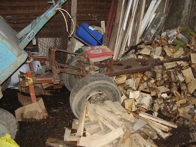

Ага, адаптер. А что в качестве тягача? C адаптером двойной окучник работает хорошо (КИН). Расстояние между окучниками не регулируется?

Саня написал : выложить фотки своего окучника
Адаптор неплохой.
Окучники ????? Нету так называемого лемеха. Работа этого элемента заключается в подрезке плотной почвы и первоначальной подачи его на отвал. По этому это высококачественное и технологичное устройство от которого зависит легкость работы. У Вашем варианте он практически отсутствует.
Образцом для копирования у Вас был окучник фирмы которая в обработке земли ни гу-гу. Правда на рынке их большенство. Руки у Вас на месте и приварить снизу культиваторную лапу сможете. Ну и немного подрыхтовать. Удачи. Прошу прощения за критику.

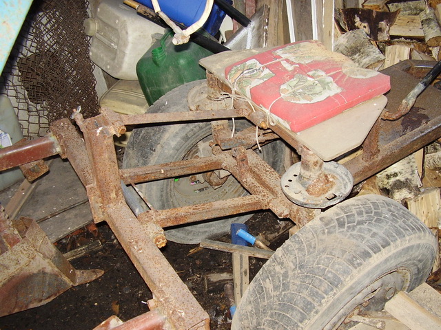

ValNik написал : А что в качестве тягача? C адаптером двойной окучник работает хорошо (КИН). Расстояние между окучниками не регулируется?
В качестве тягача МБ90 (КАДВИ), только вместо родных колёс поставил колёса от Нивы и заполнил их водой для веса (в каждое приблизительно по 25 л.), на зиму не сливаю уже лет 5, пока ничего не разморозилось. Тянет хорошо, иногда, когда начинает буксовать приходится подробатывать рычагом(приподнимать окучник). Расстояние 65 см. поначалу регулировалось, но после того как пару раз оборвало болты заварил наглухо. да и необходимости регулировать ни разу не было.
NAP написал : Образцом для копирования у Вас был окучник фирмы которая в обработке земли ни гу-гу.
Образца для копирования небыло вообще. Стоят два заводских окучника у которых родные отвалы заменены на самодельные, большего размера. А культиваторные лапы я ставлю отдельно, для первоначальной обработки, когда картошка ещё не взошла или очень маленькая и в окучивании нет необходимости. Хотя нужно попробовать приварить и к окучнику. За критику спасибо.

Саня написал : Стоят два заводских окучника
Вот то о чем я говорил. Если будете переделывать то с лемеха на отвал (крылья) должен быть плавный переход. Отвал двух элементный с возможностью регулировки. Правда это нужно если окучивание проводить несколько раз.

NAP написал : Отвал двух элементный с возможностью регулировки. Правда это нужно если окучивание проводить несколько раз.
Отвал регулируется, Но за 11 лет работы этим окучником ни разу не приходилось этого делать. не считая первоначальной регулировки. Окучивать приходится 3-4 раза, т.к. почвы у нас глинистые. Если делать за один раз просто навалиш на маленькие кусты крупных комков земли, а так постепенно формируеш нормальный гребень.
