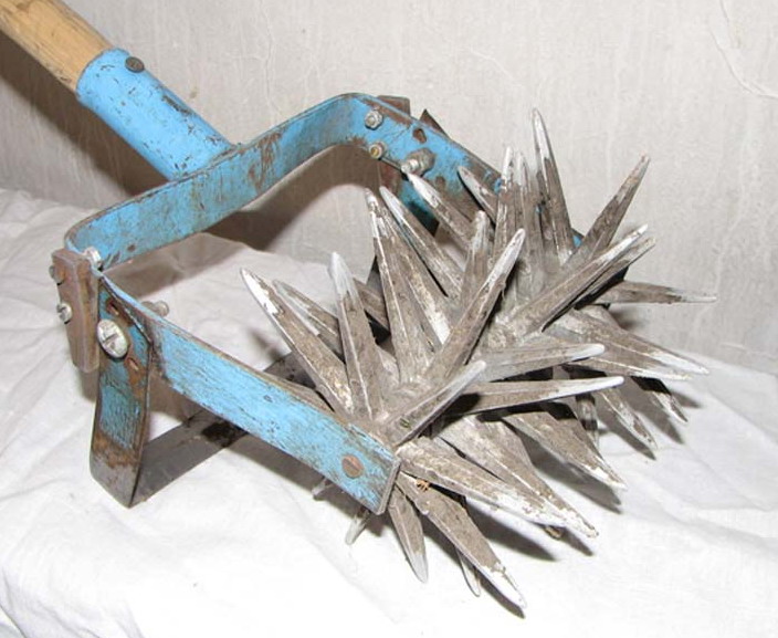

Shihan написал :
выложил классную фотку. А классный там окучиватель.
А мне, извиняюсь, что-то смешно. Окучиватель классный, может быть, но для песочницы. И участок этот под фото, готовили как песочницу для поздних детей престарелого олигарха. На такой землице я сам возьму лопатку, и выставив ее перед собой, пройду десяток метров, не напрягаясь и окучив.
Это нервный, завистливый смешок.
пахарь написал :
На такой землице
Так что вам мешает сделать хоть малое подобие земли такого качества.
пахарь написал :
пахарь
я тоже согласен что это песочница.рекламный трюк-с удовольствием посмотрел бы их тест на своем наделе.
Далась вам эта песочница, вы бы о технической стороне сказли что нибудь. Все ролики и подобные фото всегда есть реклама.
Если на такой грядке сфоткают БМД (боевую машину десанта), то она от этого хуже не станет.

Shihan написал :
С качеством надо разбираться не на картинке. Обычно такие красивые почвы после обработки всякими Мантисами (скорость вращения фрез 300 об/мин.) содержат огромное количество эрозионно опасных частиц (полить ее хорошенько, потом высушить на солнышке и постучать по ней ломиком).
