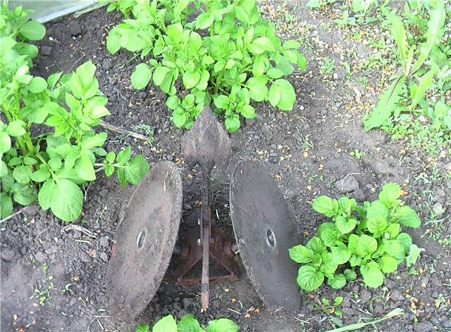

Есть желание сделать нечто подобное:

С таким расположением дисков, я уже пробовал работать, но без рыхлителей, на уголковых полольниках. Отчитывался здесь: http://www.mastercity.ru/showthread.php?t=54049&p=1235842&viewfull=1#post1235842 Теперь вместо уголковых полольников поставлю нечто среднее, грунтозацеп-полольник. Хочется увеличить скорость-качество обработки. Ну и какие нибудь рыхлители перед дисками. Рыхлим и нагребаем.

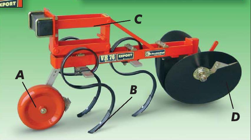

Shihan написал : Есть желание сделать нечто подобное:
Рыхлители имено такой конструкции хотите сделать, подпружиненные? Или может стрельчатая лапа проще?

2Yura2704, да можно было бы, да вот только сейчас практически нет сельхозжелеза в свободном наличии. Всё лишнее сдано на металлолом. Есть лапки большие и малые, есть бритвы, из этого наличия и буду пробовать.

А если перейти на какие нибудь рыхлительные ГЗ? Не проще будет?

2NAP, так они и будут рыхлительными, но прогал то остаётся, под редуктором. Да и окучивать надо. Рыхлительно-разбрасывающие: http://www.mastercity.ru/showthread.php?t=54049&p=1873029&viewfull=1#post1873029
Видел такие модули на Лоске. Наборы из них тягает взрослый трактор. Одну секцию потянет средний мб, тяжелый может пару (не факт).

2ValNik, если тяжелый тягает по два ушастых окучивателя, то две таких секции потянет на ура. Но это имеет смысл на больших площадях, мне же удобнее в одном междурядье. А кому нибудь только такой вариант и подойдёт, например отсутствие ГЗ большого диаметра, отсутствие ХУ.

Здесь встречались диски с культиваторной лапкой, но конструкция требует доработки, надо правильно настроить диски.
