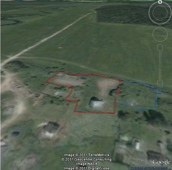

Tomkol написал : если есть возможность на нем работать и разворачиваться места хватает..
Места у меня хватает. Мой участок из Космоса видно. :) То что красный моё законно, синий могу использовать, подарили не офф.

Валерич, а что за норы или воронки от взрывов на снимке?

Gosha-68 написал : что за норы или воронки от взрывов на снимке?
Смотря какие. У меня на границе участков - это пруд. Почему то водоёмы из космоса пустыми кажутся. Слева вверху змейка например, река наша. В передней части моего участка мой дом. А вокруг это больше кустарник. Снимок из трёхмерки.

valerich написал : Снимок из трёхмерки.
А как просмотреть территорию что бы так подробно?
