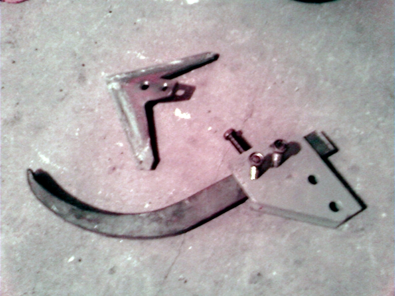

Вот то, что купил: В двух экземплярах естественно. Только боюсь, что стойки коротковаты. Придется наверное еще по одной докупить, отрезать от них прямые участки и доварить к тем, что уже есть.

Tomkol написал : Вот то, что купил. В двух экземплярах естественно.
Я до такого тоже достучался, только крепление "литье". Просто так не приваришь....

li.sta написал : только крепление "литье". Просто так не приваришь....
Если дружите с такими электродами, как УОНИИ, то имо можно попробовать. Только не менее двух проходов нужно делать, чтобы литьё варить. Надевно купил китайский колун (хотя написано, что в Украине сделан, но сомневаюсь). Вроде и литьё, но лезвие хорошо вытянуто. Рассмотрел повнимательнее - увидел зачищенный сварочный шов: основа колуна сделана из литой кувалды обыкновенной, к сужающемуся концу которой уже приварено стальное лезвие от топора. Вот так мысль работает.
Решил, что уши с "восьмерки" приварю, а крипить болтами уже буду через отверстия в ушах.

li.sta написал : Я до такого тоже достучался, только крепление "литье". Просто так не приваришь...
Конструкция такая-же как у Tomkol или другая?

Kulan69 написал :
По "дыркам" такая же. Показывали на фото такое же, заказал, приехало - литье... Теперь резать, варить сверлить...

Не... Те крепления, что я купил (в которых болты торчат) - из пластин сантиметровой толщины сварены. А стойки, как мне сказали, - из пружинистой стали. А сама стрелка вроде как по режущей кромке сармайтом наплавлена - самозатачивающаяся. Думаю, что повезло мне найти такую фирмочку. Да и не сам нашел, а Юра (земляк мой - тоже тут периодически бывает) подсказал где искать, за что ему очень благодарен.

Tomkol написал : А стойки, как мне сказали, - из пружинистой стали
Сталь там действительно хорошая, сверлил отверстия в стойках - намного труднее, чем сталь3.
Высоты стойки в культиваторе - достаточно.
Tomkol написал : А сама стрелка вроде как по режущей кромке сармайтом наплавлена - самозатачивающаяся.
Мне с сормайтом не понравилось - не смог правильно заточить. Да и на МБ, возможно, и не дождёмся эффекта "самозатачивания".

Yura2704 написал : Высоты стойки в культиваторе - достаточно.
У меня горизонтальная рейка, к которой будут крепиться стойки, расположена где-то на 15-20 см (точно не помню) выше сцепного устройства мотоблока, поэтому и сомневаюсь. Но точно еще не примерял, бо видите ж погода какая злая.
Yura2704 написал : Мне с сормайтом не понравилось - не смог правильно заточить. Да и на МБ, возможно, и не дождёмся эффекта "самозатачивания".
А в чем особенность их затачивания? Я еще не сталкивался с такими процессами. Эффект самозатачивания, согласен, проявляется после многих гектаров обработанной этими лезвиями почвы. Нам не грозит.
