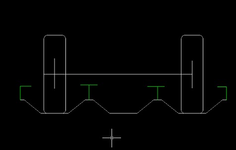

dimolder написал : Окучник хочу сделать 2-х рядный. Сегодня приобрел
какой мотоблок?
LeonidS написал : Немного похоже:
Вот вот, это для МБ, который влазит в один рядок. Но это опять таки отдельный инструмент.
Сразу два таких устройства, т.е. будет две "стрелки" и четыре диска. Не знаю, что их потянет и как эти всем рулить. Не, если почва пух, т.е. предварительно, чем то меж рядами чем то обработана, но это мин. два прохода.
А так по мне, оптимально вот это http://www.mastercity.ru/showthread.php?t=104189&p=1842515#post1842515 Только все равно нужно нарезать рельсы для окучки по полной программе.

li.sta написал : какой мотоблок?
добрыня мт-18д 7 лошадок, 210 кг,
