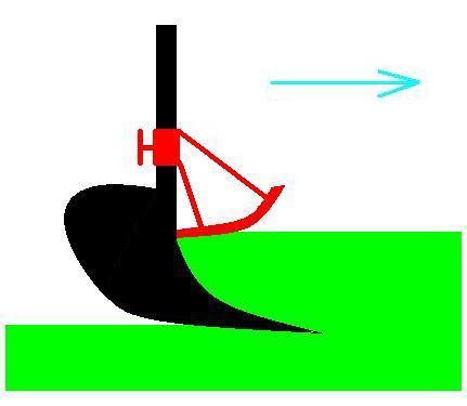

SPASATEL написал : как по вашему получить террикон в разрезе имеющий форму трапеции,как по Голландской технологии?
Первый раз окучить как обычно, получив террикон с сечением треуголника, а потом расставить диски шире и еще раз сгрести землю из междурядий. Диски поставить на такое расстояние, чтобы они землю не догребали до центра террикона. А еще можно ушастым окучником по центру межрядья пройтись. Если оно широкое, то ушастик не догребёт до средины террикона. ВОт и получатся терриконы с сечением трапеции.

Дисковый окучник может не только НАГРЕБАТЬ! но и подрыхлить именно сам терикон гребня, Mad на видео и показал ВАМ всем. Только углы правильно выставить. И в стрелках потребность отпадает.

umnyi написал : И в стрелках потребность отпадает.
А стрелками террикон никто и не рыхлит. А вот межрядья - да. И стрелками это сделать намного легче как для мотблока, так и для рук. Стрелки ж всё-таки, по сравнению с тарелками, очень легко заглубляются и подрывают землю. Особенно при 2-м или 3-м окучивании, когда для нагребания в террикон используется уже тот слой земли, до которого фрезы при основной обработке почвы не достали из-за глубины его залегания.

Tomkol написал : И в стрелках потребность отпадает. А стрелками террикон никто и не рыхлит. А вот межрядья - да. И стрелками это сделать намного легче как для мотблока, так и для рук. Стрелки ж всё-таки, по сравнению с тарелками, очень легко заглубляются и подрывают землю. Особенно при 2-м или 3-м окучивании, когда для нагребания в террикон используется уже тот слой земли, до которого фрезы при основной обработке почвы не достали из-за глубины его залегания.
Я ни где не писал, что стрелками нагребать гребень:) Стрелками прохожу 1-2 раза (второй раз одетыми ушками, намечаем рядки) см на 10 пока картошка только только всходит, через недели 1,5-3 окучиваем несколько раз. Междурядье не успевает до асфальта задубенеть, дискам хватает рыхлой почвы. Диски большие 450 мм они полностью захватывают междурядье, что то свалится обратно, голой подошвы в нем не остается.

umnyi написал : Я ни где не писал, что стрелками нагребать гребень
Да, Вы писали не про "нагребать гребень", а про "подрыхлить его". Ведь так можно понять Вашу фразу, исходя из последнего её предложения...
umnyi написал : но и подрыхлить именно сам терикон гребня, Mad на видео и показал ВАМ всем. Только углы правильно выставить. И в стрелках потребность отпадает.

Tomkol написал : Да, Вы писали не про "нагребать гребень", а про "подрыхлить его". Ведь так можно понять Вашу фразу, исходя из последнего её предложения...
Так он его и рыхлит :) Поставить диски только надо правильно. "Домиком вниз" и ботву не ломает, под ней проходит. Вы все уперлись в двухколесный вариант обработкми - от сюда все проблемы:)

umnyi написал : Так он его и рыхлит
Вы не немножко не поняли. Поскольку Вы написали, что при установке дисков под определенным углом для рыхления гребня отпадает нужда в стрелках, то получается, что раньше (до такой регулировки дисков) для рыхления гребня стрелки были нужны.

Tomkol написал : для рыхления гребня стрелки были нужны.
Стрелка гребень ни как не взрыхлит ИМХО, только междурядье. Стрелка с лапками бокорвыми еще может прочесать траву на боковинах терикона и чуть подокучать.

13.06.2011 в 13:46:17
Мне кажется Вы зря нападаете на umnyi мысль у него правильная,я тоже заметил,что при окучивании домиком рыхлить необходимо иначе окучник плохо гребет и его сильно водит,а при развальных углах я не рыхлю,диски сами врезаются в землю нужно ограничивать,чтобы глубоко не входили ну а подрезание сорняков и рыхление происходит именно поэтому,что диски подрезают,а не накрывают.
