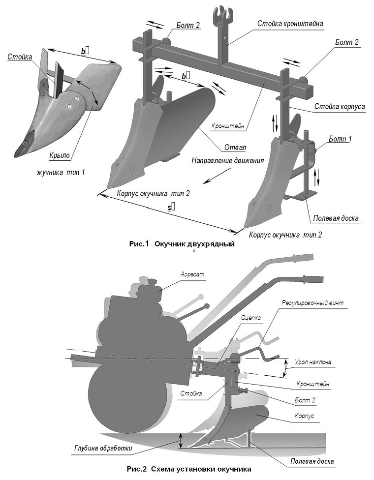

umnyi написал : Стрелка гребень ни как не взрыхлит ИМХО, только междурядье.
И я о том же.
umnyi написал : Запутались мы
Совершенно верно.
Mad написал : Вы зря нападаете на umnyi мысль у него правильная
Да Вы что? Когда? И в мыслях не было! Я вообще пацифист по натуре, не смотря на то, что военный и стрелять люблю.

Mad написал : Мне кажется Вы зря нападаете на umnyi мысль у него правильная,я тоже заметил,что при окучивании домиком рыхлить необходимо иначе окучник плохо гребет и его сильно водит,а при развальных углах я не рыхлю,диски сами врезаются в землю нужно ограничивать,чтобы глубоко не входили ну а подрезание сорняков и рыхление происходит именно поэтому,что диски подрезают,а не накрывают.
Вот и именно!Подрезают как дисковый плуг,сами глубяться и отменно держат рядок.Ставил в свал - надо рыхлить перед ДО.Одно плохо,недобрасывают чуток,а сводиш уже - режут корни картохи.
13.06.2011 в 15:42:53
motoklok написал : Подрезают как дисковый плуг,сами глубяться и отменно держат рядок.
Да я всё понимаю, но возможно все взаимонепонимания из-за разной ширины междурядий. Мои в среднем - 80-85см. Одновременно прополоть-прорыхлить-окучить так, чтобы перекрылась вся ширина и уничтожился весь бурьянчик только лишь дисками "вразвал" не получится. Либо ставить их в "свал", либо в комплекте со стрелками. У кого межрядья Уже - тому проще.

От размера дисков много зависит, похоже что 400 и 450 мм это уже приличная разница. А 350ые вообще маленькие для полноценного окучивания, хотя кому то и хватает, особенно если клиренс не позволяет.
13.06.2011 в 16:34:38
motoklok Мои диски 425мм междурядья 850 мм,что-бы вершина была острая я ставлю чуть шире и устанавливаю более тупой угол,захват земли больше гребень выше и острый,на фото видно,что перекрывают при первом окучивании междурядья почти полностью,остается только след от шин,при вторм и его не будет Tomkol Раньше называлась рота глубинной разведки-теперь спецназ.

Дисками 330мм можно мои помидоры укрыть с головой.Pavel003.
