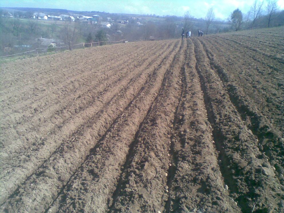

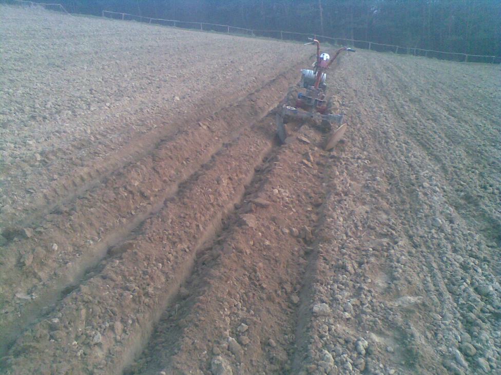

Прошла плановая посадки картофана и видно работу дискового окучника. Закрытие проводилось вручную: мб не удержать на склоне.

yarstep написал : Прошла плановая посадки картофана и видно работу дискового окучника. Закрытие проводилось вручную: мб не удержать на склоне.
ДО так же цепляли на ту сцепку что и плуг? По одной рельсе два раза проходили? Вспашку по весне не проводили? Нужно фото агрегата выложить?
