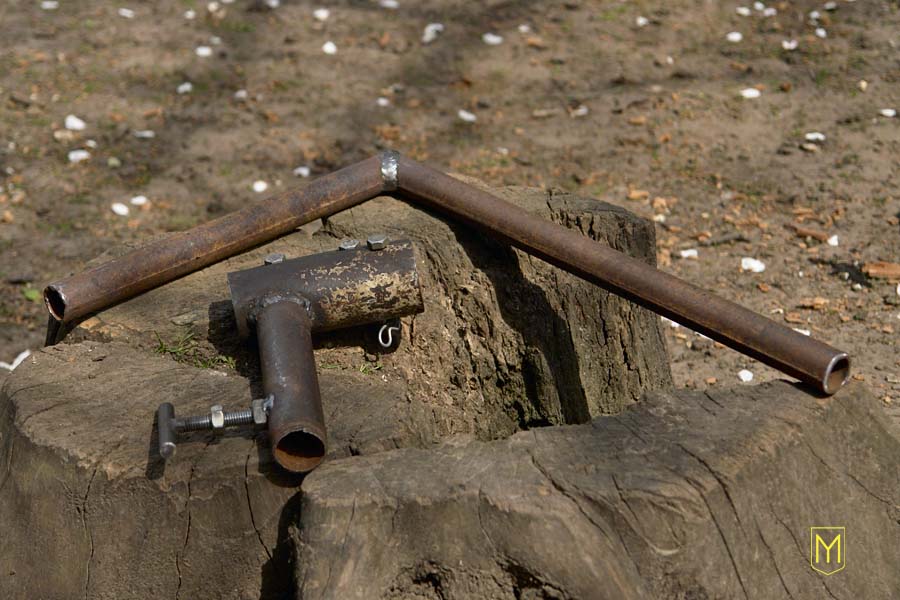

NAP написал : Как ручка на сцепке
Дополнительный рычаг на сцепке для доруливания инструмента, см. фото. Прототипы можно посмотреть здесь. Рычаг изготовлен из трубы диаметром 27мм с размерами сторон 30см и 40см. Возможна быстрая регулировка "под руку" по высоте сантиметров 15 и поворот рычага в любую сторону. Испытания в работе были короткими.
Пробовал устанавливать рычаг вдоль оси дышла - мешает при разворотах, но управлять легче, и поперёк - перекидывал и под левую и под правую руку. Не совсем понравилось. Руки не привыкли одновременно управлять и МБ, и инструментом. Мне легче доруливать инструмент при помощи ручек МБ, ведь у меня стоит обводная рамка (шкворень вынесен вперёд МБ)- куда поворачивается МБ, туда и поворачивается инструмент, и чем ближе инструмент к МБ - тем лучше управляемость.
Да и "ёжики" сами по себе хорошо держат курс, так что оставлю испытания для другого инструмента. Благо, все легко снимается и устанавливается.
