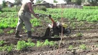

У нас в Казахстане северном дождики прошли. Третий раз окучил картошку МК сделал грунтозацепы дополнительные. Вырезал болгаркой круг чуть меньше фрез, приварил к нему уголки. Ботва почти сомкнулась, но пока пролазит не повреждая ее. Фото здесь http://www.mastercity.ru/album.php?albumid=677

Vladikom Вот случай когда клиренс МБ не имеет никакого значения и можно окучивать картоху при большой ботве . Большому МБ такое не всегда по силам .

GAAL написал : клиренс МБ не имеет никакого значения
и ширина междурядий тоже не критична. На одном рядке может быть от 50 см и выше, а терриконы можно формировать исходя из ширины междурядий...

Vladikom Почему с одним диском? В чём идея? Как устойчиво идёт при окучивании? Особенно впечетляет Окучивание4.
