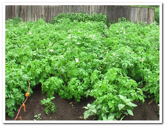

А у нас опять дожди. Лето для Северного Казахстана оказалось вполне удачным для выращивания картошки. Вот здесь можно будет порыхлить еще, а вот сюда уже нисем не заползешь..., кроме тяпки однако...

Vladikom написал : а вот сюда уже нисем не заползешь..., кроме тяпки однако...
А что тут надо еще делать.Или у вас по Высоцкому...краше некуда уже,а он еще...?

Vladikom А что у вас за сорняк на каноплю похожий по картохе ростет?
