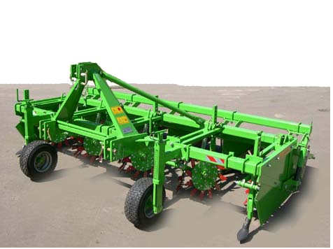

Только предусмотри ремни для подъёма бороны. Но мы немного отошли от темы окучивателя. Давайте вернёмся. Вот ещё один прибамбас относящийся к дисковому окучивателю, я уже про него говорил, но хочу опять обратить ваше внимание на сей аппарат. Скопируйте картинки и просмотрите с увеличением. Там стоят диски с лопатками и штырьками. При работе этими дисками происходит не только окучивание, но и рыхление с вычёсыванием сорняков. Что думаете, нужно оно? Пы.Сы. Вторую сейчас сожму и догружу.

Вот от наих роторы - ёжики подходят http://www.avtomash.ru/pred/grazi/kno28.htm

Вот второй.
Эти диски ставим вместо обыкновенных. Размер можно взять меньше.

Ёжики мы видели и на фотках и в работах студентов. Но это немного другое, попроще и может в работе поювелирнее(помягче).
