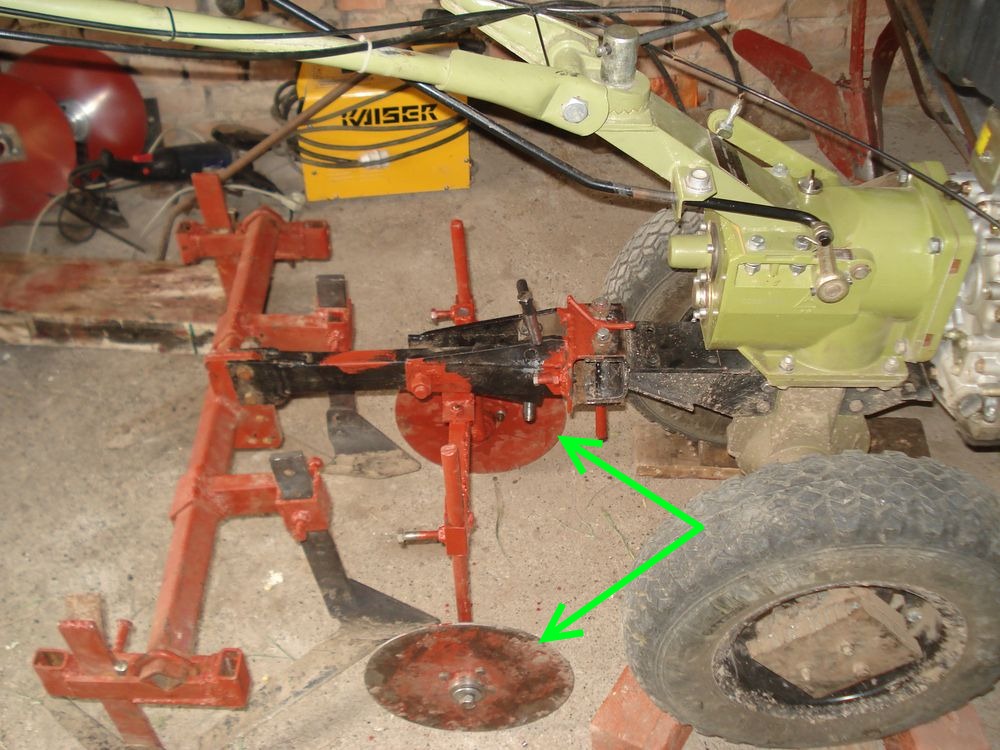

илья П написал : а управление сильно ухудшается.
А чего Вы ещё ожидали, результат предсказуем: сильнее заякорились - труднее подвернуть.

илья П написал : у меня аналогичный окучник. Переплатил в своё время 1000 руб. за направляющие. Считаю что зря. Курс не стабилизируют а управление сильно ухудшается. сейчас валяются в гараже - думаю куда приспособить.
Была и у меня такая мысль, что он хуже управляться будет. Но лично с таким не сталкивался, потому и не выражал её тут.

илья П написал : у меня аналогичный окучник. Переплатил в своё время 1000 руб. за направляющие:(. Считаю что зря. Курс не стабилизируют а управление сильно ухудшается. сейчас валяются в гараже - думаю куда приспособить.
Хммммм вроде чемта пахоже на ета.
Как по мне, вроде для ровнасти при подгортании, стабилизация курса движения, штоб не велял окучник.

илья П написал : сейчас валяются в гараже - думаю куда приспособить.
А если использовать от них все кроме дисков, а диски переварить на нормальные и запустить окучник на на две грядки?
А какой диаметр этих дисков?
А что если их поставить перед сферическими нагребательными дисками(типа как на фото но вместо бритв диски), может будет легче выдержать прямолинейность? Кто что думает по этому поводу?Может у кого есть реальный опыт эксплуатации, а не просто: -Да это полная фигня... По идее диски должны врезаться на заданную глубину и меньше ёрзать со стороны в сторону при изменении рельефа и неоднородности почвы под дисками. илья П, возможно неправильно отрегулировали заглубление направляющих дисков?

SPASATEL написал : думает по этому поводу?
Я думаю,что они там нужны,как собаке пятая нога,Tomkol выше правильно предлагает сделать из них вторую пару окучников,если нет,повесить до появления новых идей.

Прочтите удачное использование данной системы окучник-направляющий диск (только окучник 2шт ушастых) BSlavikом из ветки Z-105:http://www.mastercity.ru/showthread.php?t=43939&page=24&p=1152698&viewfull=1#post1152698 ; http://www.mastercity.ru/showthread.php?t=43939&page=24&p=1158571&viewfull=1#post1158571 ; http://www.mastercity.ru/showthread.php?t=43939&page=24&p=1158572&viewfull=1#post1158572 ; бритвы: http://www.mastercity.ru/showthread.php?t=43939&page=28&p=1201573&viewfull=1#post1201573 Возможно и для ДО есть смысл поставить такие диски?
