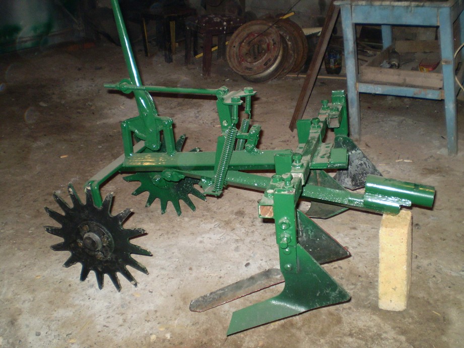

а есть ли у кого нибудь мысли как вогнуть лист железа толщиной около 3 мм и диаметром 450 мм
Аватар пользователя
Бело
Регистрация: 05.02.2009
Сообщений: 5594
25.04.2013 в 21:25:11
#3790205
signalman написал : вогнуть лист железа
Клин по радиусу, сначала на картонке прикинуть
Аватар пользователя
signalman
Регистрация: 15.04.2011
Сергиев Посад
Сообщений: 12
25.04.2013 в 21:42:02
#3790248
получится конус
Аватар пользователя
Dgekson
Регистрация: 11.10.2010
Сообщений: 1376
26.04.2013 в 13:12:26
#3791214
signalman написал : а есть ли у кого нибудь мысли как вогнуть лист железа толщиной около 3 мм и диаметром 450 мм
Я так понимаю для окучника? В домашних условиях не реально, проще купить, у нас такие диски стоя примерно 830 р. за шт. Сталь звенит как колокол.
Аватар пользователя
signalman
Сергиев Посад
Сообщений: 12
26.04.2013 в 23:20:07
#3792153
Dgekson, да вы правильно поняли, для окучника
буду пробовать сделать что-то похожее как у Tomkol

signalman, если уж хотите идеально сферическую поверхность, то можно её сварить из сегментов, рассчитав шаблончик в PlattenSeet. В этой программке можно хоть целый шар из кусков посчитать.
Dgekson написал : В домашних условиях не реально
Реально, если есть компьютер, болгарка, сварка, желание и время.

Tomkol написал : Реально, если есть компьютер, болгарка, сварка, желание и время.
Каким образом компьютером, болгаркой и сваркой можно вогнуть металл? Даже если варить сегментами, то при сварке может повести металл и тогда сферическая поверхность станет кривой. Тогда уж лучше сделать конус.:) ИМХО конечно.

Dgekson написал : Даже если варить сегментами, то при сварке может повести металл и тогда сферическая поверхность станет кривой.
Если правильно варить, то деформации будут почти незаметными.
POG65 написал : Тезка имел ввиду сделать выкройку в размер при его помощи, у нас с ним есть программа "Компас".
Да, выкройку. Только не в Компасе (он для меня, как гуманитария, слишком сложен). Я другую прогу пользую, попроще. Вот приблизительный расчет диска со сферичной поверхностью из восьми сегментов. Их количество можно указать самостоятельно - программа другую выкройку сделает.

сегодня нарезал и сварил вот такие диски диаметр 450
спасибо всем кто откликнулся

signalman написал : сегодня нарезал и сварил вот такие диски диаметр 450
А я ж говорил, что так можно сделать http://www.mastercity.ru/showthread.php?t=36496&p=3780960&viewfull=1#post3780960 Главное - желание и отсутствие пессимизма. Варили электродами или полуавтоматом?
