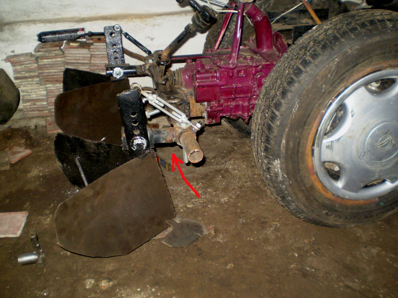

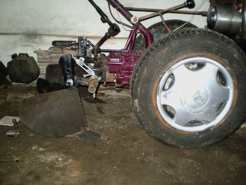

Привет всем! Вот решил вернуться к своему первому творению, а то как-то жалко выбрасывать. Сделал сцепку свободной и окучники поставил поближе к колесам . Переделка минимальная, но может что-то поможет. Весной буду снова пробовать. Если станет так как было в прошлом году (муки тяжкие:mad:), то один окучник оставлю для картохосажалки, а второй подарю соседу;).

Я конечно приношу свои извинения,но на окучник это мало похоже,может потому и "муки тяжкие".Я имею ввиду сам инструмент,к сцепке это не относится,она просто сделана не рационально(лишние детали есть),но достаточно функциональна.Как на мой взгляд верхний (первый) вариант лучше,но это не факт,это мое мнение.

при покупке мб мне подарили ввиде бонуса один окучник ушастый другой нашелся у товарища сцепку и все прибамбасы смостырил сам. пришла пора садить картоху так я им даже борозды немог нарезать прямо не точтобы окучивать.побыстрому все перемостырил нарезаю одним закрываю и окучиваю дисковым.
27.01.2012 в 06:17:03
А что за техника?И почему не смог?Я садил пару раз МТЗ,два ушастых,не струна конечно,но достаточно ровно.
