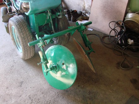

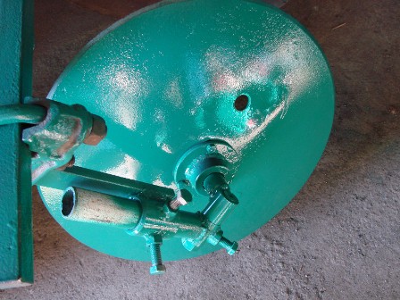

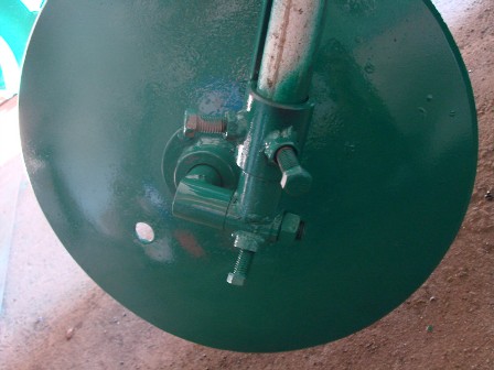

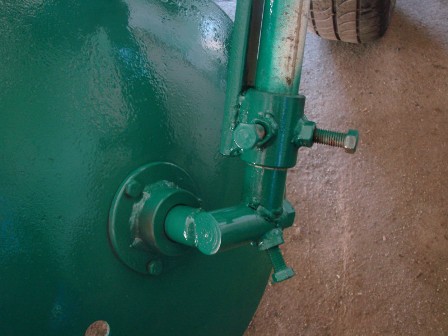

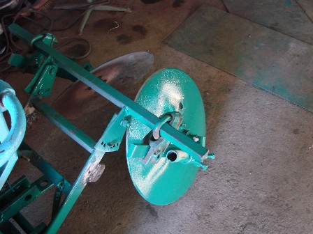

zevs 63
zevs 63
Регистрация: 31.01.2012
Белая Церковь
Сообщений: 164
02.02.2012 в 22:54:42
Может кому пригодится с регулировкой во всех плоскостях.
POG65
POG65
Регистрация: 25.09.2009
Сатка
Сообщений: 8815
03.02.2012 в 06:15:28
sevs 63 написал : с регулировкой во всех плоскостях.
Очень похож на мой ДО. Только я везде использовал обычную (не профильную) трубу. Тоже ценю за компактность. Успехов!;)
NAP
NAP
Регистрация: 24.06.2008
Сумы
Сообщений: 9948
03.02.2012 в 12:27:09
Пока зима нанесите как бы засечки в базовых положениях. В противном случае сложно будет поймать как бы соосность. Можно даже сектора разной краской закрасить. Имхо.
