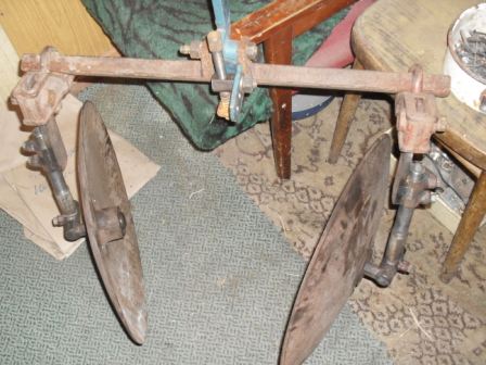

На удивление немного, сварено полностью с профильной трубы. Использую как универсальную раму для междурядной обработки навесным оборудованием. Можно окучивать, рыхлить, культивировать. Опорные колеса можно ставить как спереди, так и сзади, внутри или снаружи рамы. Ниже, варианты использования.
В планах на следующий год изготовить опорные колеса по типу ручного культиватора, для дополнительного рыхления грунта.
Спаренные как-бы никчему, гектары не сажаю. Но посмотрев видео выставил постоянный угол равала дисков. http://www.youtube.com/watch?v=-J4No0_ByCs Да, если внимательно посмотреть видео, то окучник идет с рыхлителем.
Ну, мой окучник тоже немного. Но относительно :). И думаю над тем, чтобы все-таки еще более легким сделать. Бо в одиночку поднять могу, но переносить из сарая к мотоблоку предпочитаю по частям, чтобы руки не срывать.

Пока не сильно могу геометрию данного угла прокрутить в голове. Но здесь как бы имея под рукой одну конструкцию сложно субъективно оценить противоположное. Но вот пока стрелки или долота к своему ДО не знаю как приспособить не меняя всех конструктивных настроек что заложены в конструкцию самого ДО. Сейчас ДО можно поворачивать и в свал ив развал и стойками вперед и назад и по ширине. По высоте даже и не знаю зачем стойки регулироывать. Минимум это чуть больше диаметра диска а это уже 450-500мм. Куда выше? Где клиренстакой взять для МБ? Да и как в такую высокую картофель а главное зачем заезжать с дисками?. Имхо.
В ролике диски выполняют немного не такую работу как на посадках у частника. Там картофель посажен в гребни. Наверняка гребни сформированы и уплотнены сажалкой. Задача стоит прорыхлить убрать сорняк и восстановить террикон. По этому и диски заточены под так сказать заданный у ТЗ размер террикона сажалки. Для нас так сказать самоваров такая конструкция ДО будет приемлемой если все что проводится в посадках картофеля будет как бы выстроено в одну линию.
У меня ДО может нарезать борозды окучивать все что растет на огороде и требует окучивания - картофель помидоры огурцы кукуруза и прочее.

Сильно не заморачивался с разными углами, нарисовал для себя вот такую картинку (вид спереди).
Учитывая угол естественного откоса, для растительного грунта 35-40 град., при строго вертикальной установке диска, этот угол получается намного больше. Потому задача по борьбе с сорняками выполняется неполностью - грунт осыпается обратно. И второе, такой ДО выполняет сизифов труд. Думаю, что угол развала все-таки нужен.

Возможно конечно и так но мне пока более понятна такая конструкция
Хотя здесь стоят ежики но есть какая конструкция и ДО. Просто фотку не нашел. Диски можно установить под любым возможно предполагаемым углом. Ни как криво (под углом) приваренная ось к стойке такого не позволит обеспечить все те углы. Имхо.
