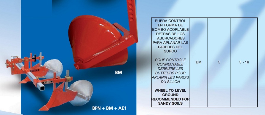

Вот вариант окучника

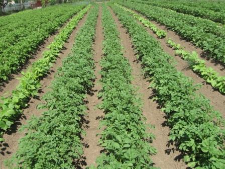

NAP написал : при окучке еще нужно и наблюдать за качеством и соосностью террикона и всходов - одним словом слишком быстро.
И я о том-же. Поначалу, при окучивании, старался смотреть и за МБ - чтобы ровно шел, и за окучником - чтобы " наблюдать за качеством и соосностью террикона и всходов". Потом вспомнил слова инструктора в автошколе - "не смотри на рычаги, следи за дорогой", и практически не смотрю на окучник. Проверено на практике, что главное, это вести МБ строго по междурядью. Если МБ идет ровно, то окучник никуда не денется, даже на жесткой сцепке. Правда есть один нюанс - если сцепка жесткая, то орудие максимально приближаем к МБ, если свободная, то наоборот.
NAP написал : идешь сбоку и по колее) чем обеими руками за рога (идешь в раскорячку по колее от ДО, а это широковато раздвигать ходули приходится).
Всегда хожу по колее и удивляюсь, когда вижу как ходят в раскорячку. Возможной причиной того, что не научился ходить в раскорячку, наверное была местность. Участок у меня немного под уклоном и постоянно приходиться немного подруливать МБ. Потому всегда иду по нижней колее, так почему-то удобнее.
На фото - после первого и второго окучивания.
