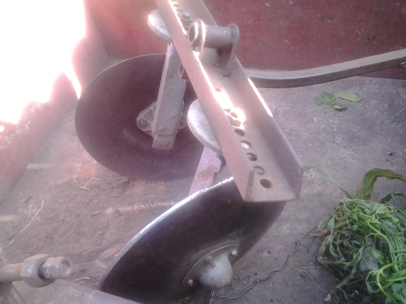

ВЯЖ.UA написал : Всегда хожу по колее и удивляюсь, когда вижу как ходят в раскорячку.
Интересно было бы посмотреть как телескопически вытягивается одна из рук на 600мм в сторону причем на длительное время. Я правда сужу с точки зрения МБ с рогами в стороны без перемычки.

NAP написал : Интересно было бы посмотреть как телескопически вытягивается одна из рук на 600мм в сторону причем на длительное время.
Даже на 700 мм!!! :a Как-то не обращал внимания, что у меня есть такие способности! :yu Попрошу кого нибудь заснять. ;) А может и нет никаких способностей, у меня роста одного 1850 мм. :(

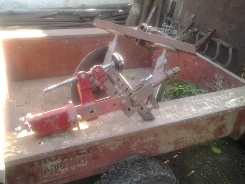

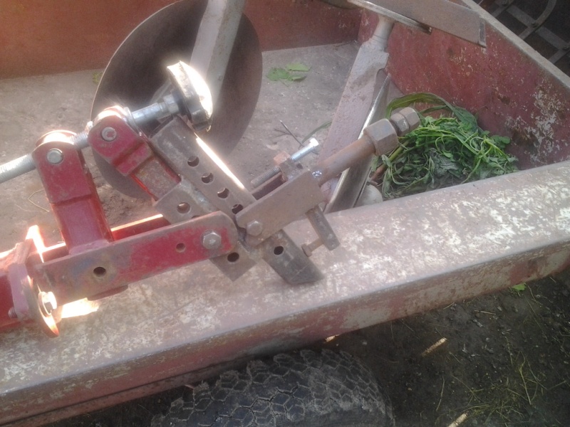

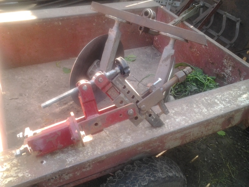

Вот фото узла сочленения ДО ручного с МТЗ

Shihan написал : а вот не узко ли диски стоят. На видео кажется, что узко,
Мне тоже так показалось.
