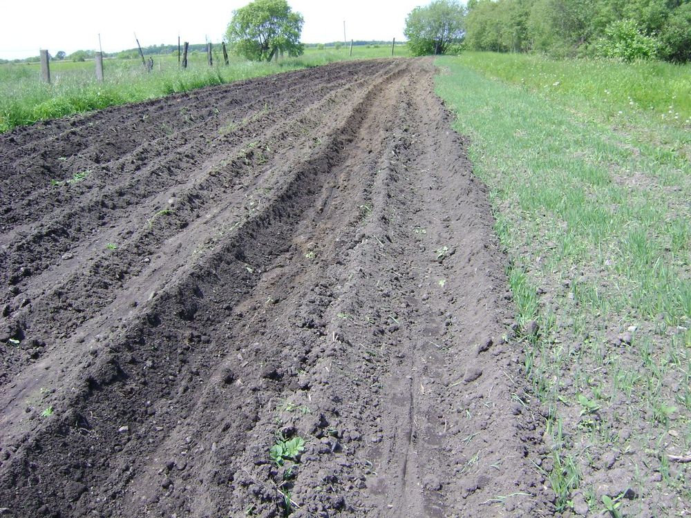

Сегодня окучивал Уралом картошку. Изматерился, ладно громкий выхлоп. Ни кто вроде бы не слышал. Постоянно колёса ГЗ пытались один из рядков выдрать. Потом дошло колея колёс видимо шире колеи окучников. Померил и точно. Расстояние от осевой до продольной середины колеса 335мм, а тоже расстояние у окучника 300мм. Вот колёса на рядки при окучивании и наезжали. Теперь не знаю что делать. У колёс трубки вваренные, а не на болтах, а у окучников крепление на самом краю швеллера. Напрашивается такое решение: обрезать трубки колёс на 35мм и пересверлить отверстия под шплинт тоже на 35мм. Тогда колея колёс совпадёт с колеёй окучников. При окучивании колёса буксовали, рыхля землю.

Алекс 163 написал : Тогда колея колёс совпадёт с колеёй окучников.
Колея должна быть равна ширине между рядками. И окучники должны (желательно) стоять на такой же ширине.

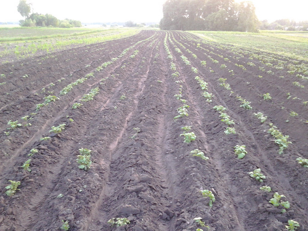

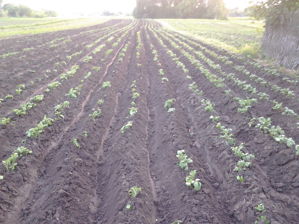

Цейтнот, полоть/рыхлить некогда, сразу окучиваю ушастиком, почти асфальт. До начала: По окончании: Междурядья 700, высота террикона 250мм., можно выше.
05.06.2013 в 11:33:00
Павел-61 написал : почти асфальт.
У вас еще не асфальт если так присыпало.

05.06.2013 в 11:43:55
NAP написал : У вас еще не асфальт если так присыпало.
У меня нет ДО, сравнивать не могу. А присыпать-так куда он денется, рвёт землю на ура, и ГЗ на узкой колее грызут землю впереди, при такой нагрузке с пробуксовкой.
