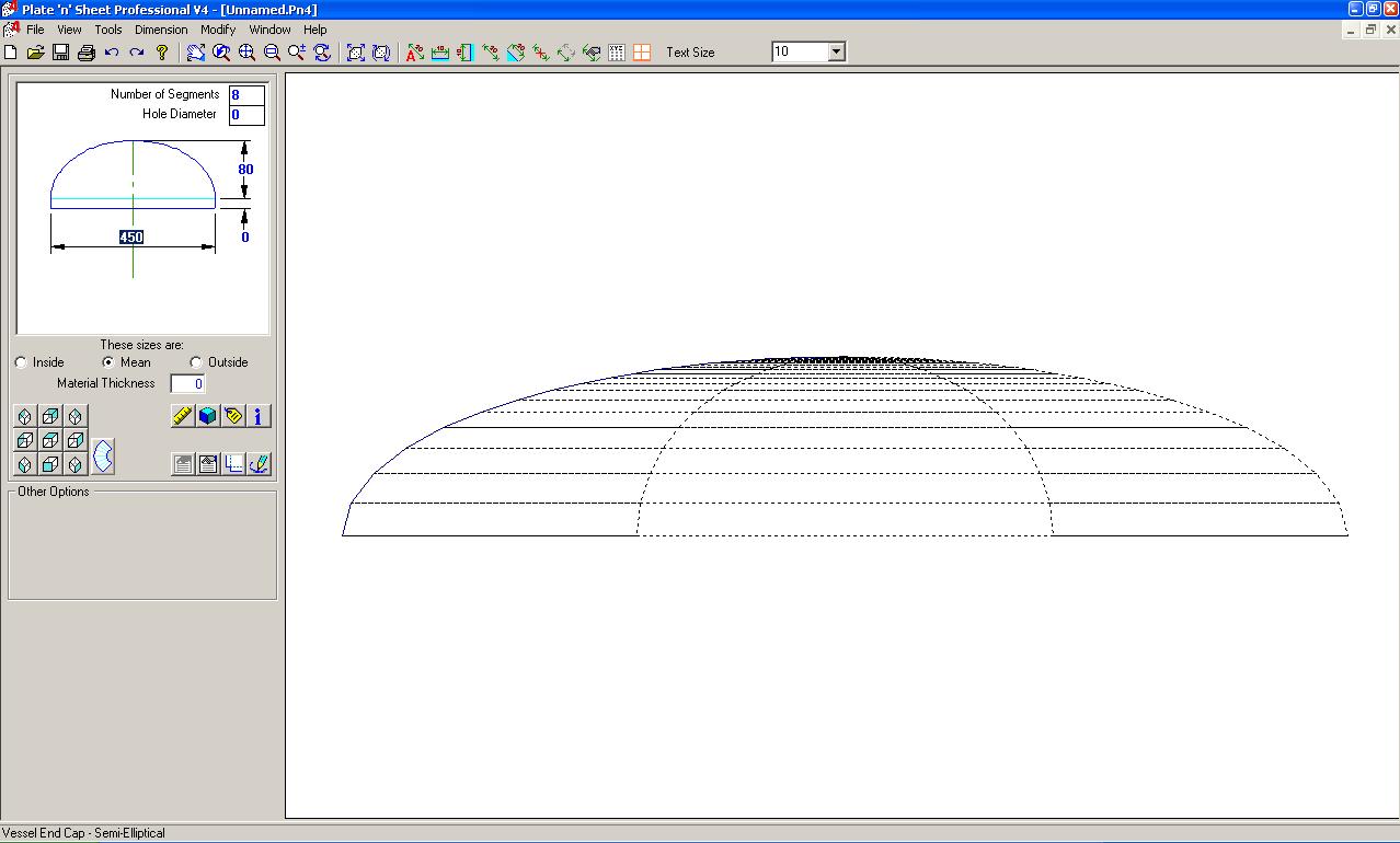

andrey-67 написал : А диски где взять? Объехал три крупных пункта приема металлолома - дисков нет. Найти бы диски - можно бы ло бы что-то придумать...
Диски тоже можно самостоятельно изготовить из сегментов. Есть такая классная маленькая программулька, которая любые выкройки может рассчитать по заданным размерам. Да и в некоторых других случаях она выручает
Я-то готовые небольшие диски нашел, но потом все-равно пришлось их доращивать. И с помощью этой программки идеально получилось такое сделать. И металл сэкономил.
Так что если есть желание, болгарка и сварка, ну и, понятное дело, комп с принтером, могу помочь.

Болгарка, сварка есть. Но, к такому я не готов? да и времени на это нет... Проще тогда уж на завод съездить и там купить готовый дисковый окучник. Правда ехать нужно 250км в одну сторону (что бы съездить - нужно отпроситься с работы на пол дня т.к. магазин при заводе работает только по будням). Либо заказать в интернете - цена в среднем 80-90$ + доставка еще 25-30$.

Это Вы меня спрашиваете? Или утверждаете? :) Но по-любому надо исходить из правила "глаза боятся, а руки делают". И поверьте, что для себя Вы однозначно сделаете все ровно и симметрично. А заводской окучник, за редким исключением, все-равно будет где-то перекошен, похабно сконструирован и т.д. Вот те диски, к которым я доваривал кольца - это как раз единственное, что осталось от заводского окучника. Вся остальная конструкция не выдержала полевых нагрузок. Да возможности регулировок были весьма далеки от нужных.
А по поводу времени - оно есть только у того, кто ничего не делает. Ну не на этот год, так на следующий потихоньку, вечерами, с чувством, с расстановкой соберете себе хорошую вещь, которую ни на одном заводе Вам не продадут.
