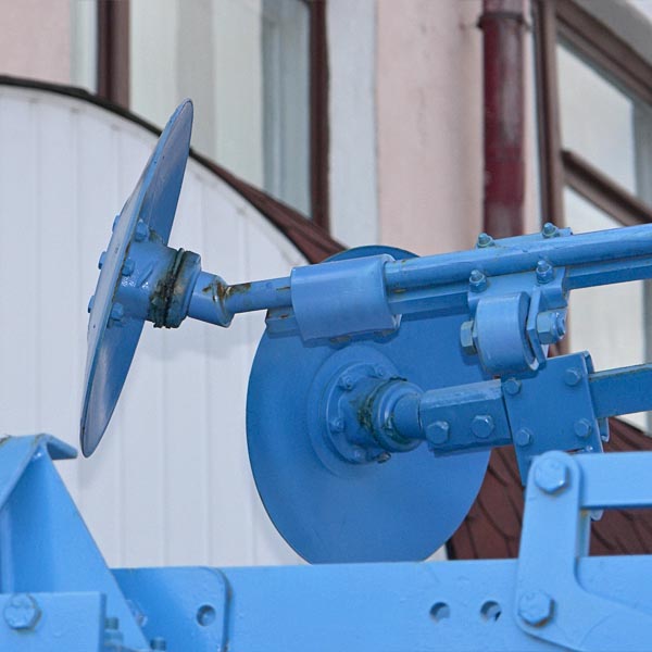

Harahondya написал : Точный угол можете измерить по оси маркера зерновой сеялки (она изогнута). Это не сложно сделать на любом сельхозпредприятии. Маркеры (с заводскими осями)использовались ранее мной в ручном окучнике и зарекомендовали себя на 5+.
Фото 1. Похожий агрегат. Маркер.

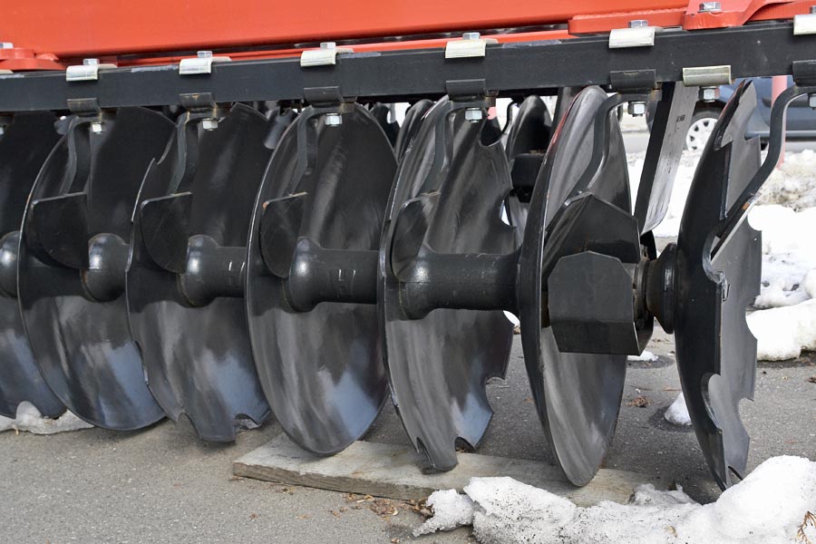

tremal написал : А нужно ли их очищять. На сколько я помню на заводских ни каких очистителей нет
Фото 2. В буржуйских лущильниках стоят. И обратите внимание на сферичность дисков.

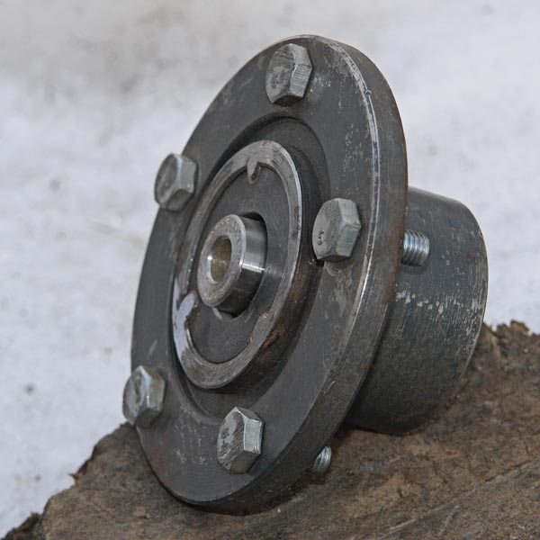

tremal написал : Сегодня установил подшипники 203 на прямые диски
Фото 3. Переделал ступицы сошника сеялки на два подшипника.
Yura2704 написал : Как установить узел очистки дисков (в моей конструкции возможно отклонить стойку от вертикали, т.е. сделать развал на те же 20-25град и получить указанное Вами положение диска)?
Фото 4. А получил в итоге максимальный угол развала дисков градусов 12 от вертикали. Правда можно стойку сварную ломаную(изогнутую) сделать. А нужно ли?

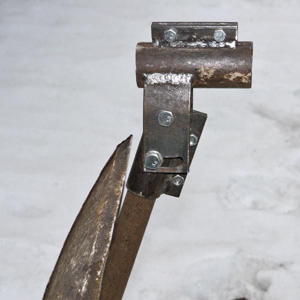

Yura2704 написал : Правда можно стойку сварную ломаную(изогнутую) сделать. А нужно ли?
Стойка д.б. с наружной стороны.
