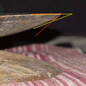

Yura2704 написал : А вот по сферичности или углу входа диска в грунт точной информацией не владею
Обмерил углы диска маркера сеялки (может и ошибаюсь) диаметр 450мм (см. фото):
  • угол заточки (красный) - 40град;
  • угол входа диска в грунт (жёлтый) - 22град.

Yura2704 написал : диска маркера севалки диаметр 450мм
Юра. диски маркера сеялки в пределах 200-250 мм. У Вас диски,скорее всего, от лущильника старой конструкции. Там сталь-песня. Сейчас такое-днем с огнем. Не зацикливайтесь на мелочах. ДО требует тонкой настройки. В идеале настройки-практически отсутствие больших нагрузок. Я планирую ДО нарезать борозды под картофель, засыпать их, культивировать междурядья и окучивать (многоразово). Видел воочию и на фото много решений,а оригинальной оказалась от РОСТА, чем и купила меня: http://www.mastercity.ru/vforum/attachment.php?attachmentid=126816&d=1267903542 http://www.mastercity.ru/vforum/attachment.php?attachmentid=126817&d=1267903597 Только вот сомневаюсь в необходимости свободного хода ДО в сцепке. Впрочем, ходовые испытания покажут. Раньше юзал минитрактор,так там в чем то проще, а в чем то сложнее...
