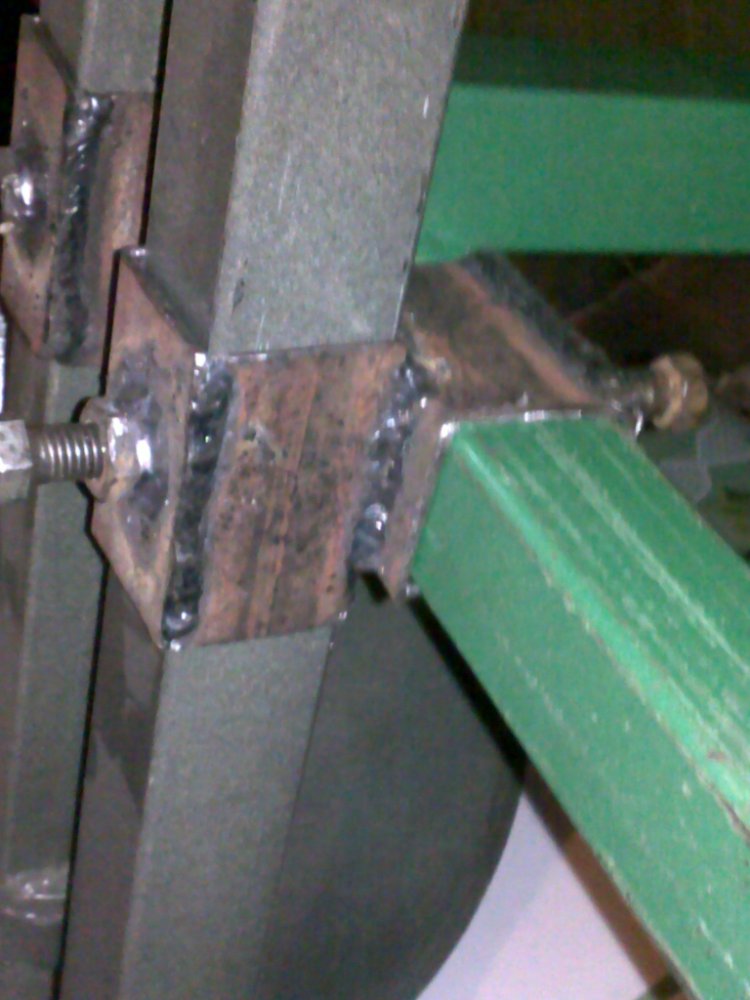

Harahondya написал : Конечно и купленный окучник с недоделками: отрезать петлю и приварить втулку под шкворень, переделать крепление стоек к поперечине
Если можно фото переделок в студию.

Andrej402 написал : фото переделок в студию.
Как только переделаю.

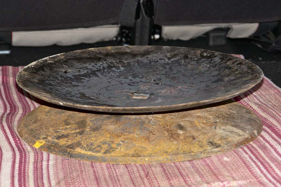

Yura2704 написал : А вот по сферичности или углу входа диска в грунт точной информацией не владею, ориентир от 15 град. от вертикали.
Есть стандарт на диски. Скорее всего ссылка на его будет в книжке сельхозмашины. Она на форуме плавает. Славик точно будет знать, спросите. В ГОСТ должен быть весь конструктив на изготовление.

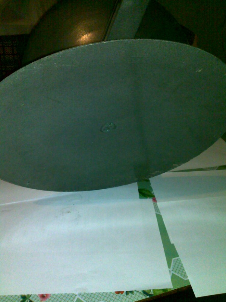

NAP написал : Есть стандарт на диски.
Не нашёл стандарт. Заплатил вчера, сегодня подогнали с Винницы. См. фото. Диаметр - 450мм, сферичность (высота до центра диска) - 48мм, толщина - 6мм, посадочное - квадрат около 30мм, звон как у колокола - секунд 30 будет. От своего Хмельницкого производителя не дождался за три месяца :cool: . Теперь нужно думать, как сделать посадочное отверстие 68мм под ступицу диска сошника, есть в наличии.

Хороши диски - завидки берут:clapping :a
Yura2704 написал : посадочное отверстие 68мм под ступицу диска сошника, есть в наличии.
Может проще ступицы подогнать:o

Бело написал : Хороши диски - завидки берут
Сферичность не совсем, но за счёт угла заточки, возможно подрезание сорняка хорошее будет.
Бело написал : Может проще ступицы подогнать
Может и проще, но хочется единообразия. Ступицы хочу такие http://www.mastercity.ru/vforum/attachment.php?attachmentid=96095&d=1253131707

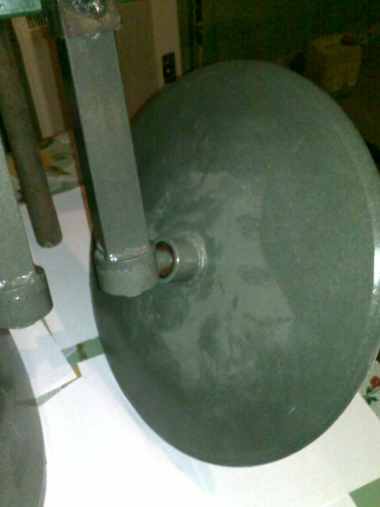

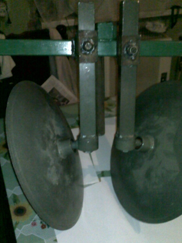

Yura2704 написал : сегодня подогнали с Винницы.
Поздравляю!

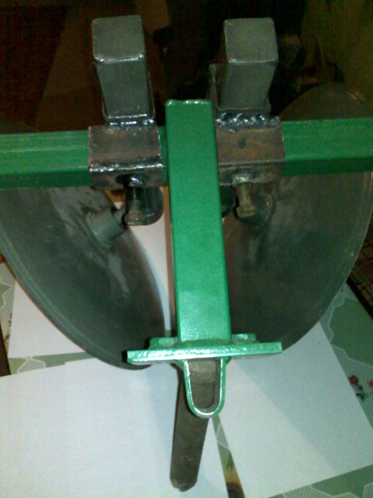

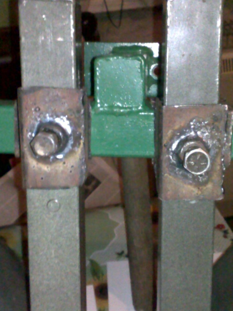

Andrej402 написал : Если можно фото переделок в студию.
Переделал крепление стоек. Пока.

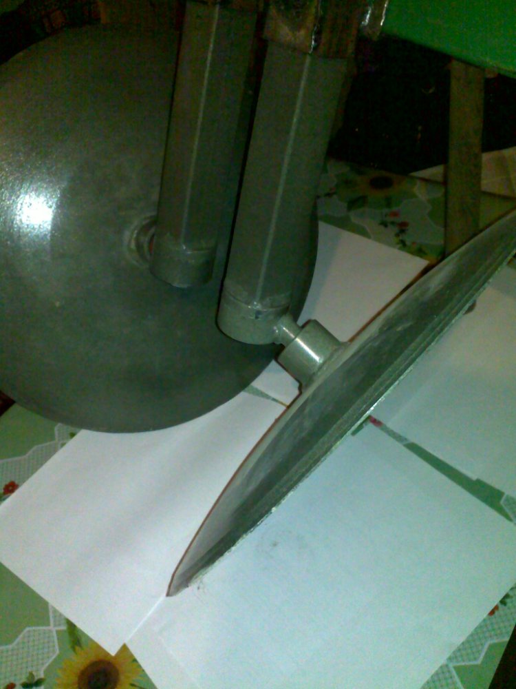

Сообщений: 3177
06.03.2010 в 22:28:20
Продолжение-

Harahondya написал : Переделал крепление стоек. Пока.
А размеры диска в Вашем варианте, можно в сравнении с моими. Взвесил свои - 15кг пара. Как точить будем, болгаркой?

У меня 410 мм. Двойная заводская заточка Диски маркера затачивал мелким напильником. Болгаркой можно сжечь.
