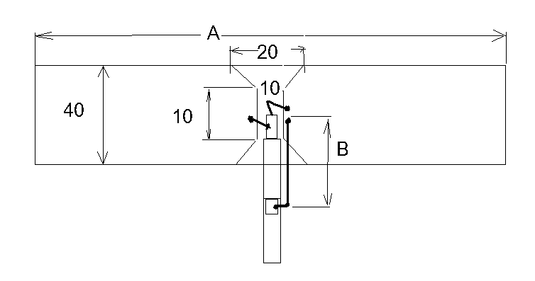

Хорошего времени суток! Лет десять назад встречался субж изготовленный из фольгированного стеклотекстолита. И ловил ДМВ хорошо. Если кто знает, где раздобыть схемку или чертёж такого девайса? Назначение - ловить упомянутое ДМВ через окошко на лесничной площадке, будучи подсунутым под оббивку металлической входной двери; дело в том что все окна моей квартиры - со стороны дома противоположной Останкино, в то время как с "правильной стороны" башня находится в прямой видимости. И есть мнение проверенное опытом, что этого окошка на л.п. вполне хватает для качественного приема. Просто надоело кривое кабельное ТВ с его постоянными помехами, отсутствием "звезды" и MTV и Евронюс. Если уж смотреть телевизор, то хотя бы всё, что в него засунули и в нормальном качестве:) А может есть вариант поймать логопериодической направленной антеной отражённый сигнал от одного из домов напротив, прокатит такой вариант?

2Shamy Можно просто из кабеля сделать, работать не хуже будет и травить не надо , тут http://www.radioland.net.ua/sxemaid-258.html

Порылся в бумагах, воспроизвел, как мог:D http://www.mastercity.ru/vforum/attachment.php?attachmentid=22975&stc=1&d=1184790305 На каналы/А/В 21-38/240/153 24-45/230/128 32-66/210/105 38-81/200/97 21-81/210/125 Творите;) Довесок - http://ideyka.narod.ru/TEMA/radio/rf/a-k-tv.htm - такая тоже дома валяется.

2 iale, 2 sergey_sav: антенна из коаксиала заинтересовала.. Только вот чертёж маленький, размеры практически нечитаемы:( И кстати, если такую конструкцию положить практически на мелалл. лист входной двери, как это скажется на приёме?

Если положить такую антенну на металл, работать она будет очень плохо.
