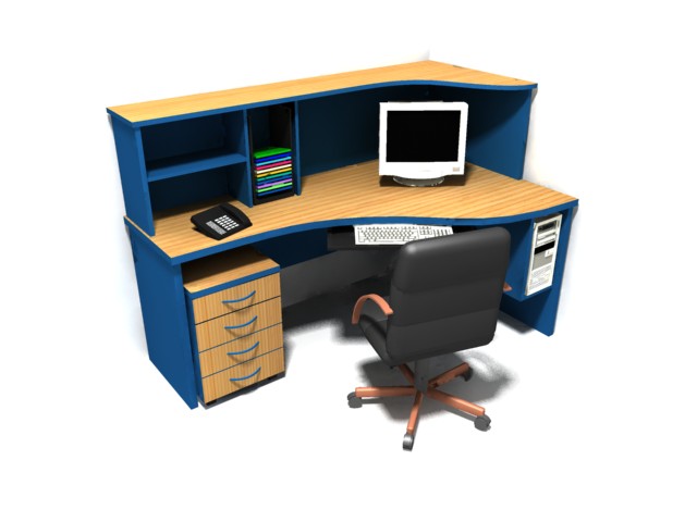

Вот так всегда. Приходится искать компромиссы между ... и между ... :) Однако в Вашем случае даже шканты 8 при сверле 7.7 + ПВА (ну, если есть столярный - еще лучше) и (на всякий пожарный) по одному эксцентрику - и бояться нечего. А вообще - простите, что придираюсь :) Стол-то отменный.

Тоже сижу над проектом углового стола вдоль окна от стены до стены. Картинка предварительная, буду переделывать кое-что. Тумба будет на роликах. Над ней откидная часть столешницы правого стола. В проекте пытаюсь подружить две модели. Для процессора будут салазки на роликах на полу.

Функционально все представленное, конечно, работает, но внешний вид этих ДСПэшных поделок - "сделай сам", как уродцы-этажерки для дачи. Хоть бы цвет выбирали отличный от набившего оскомину ореха. Лубок какой-то. Наберите, что ли, в Гугле "computer table" для сравнения.
Насчет необходимости держать локти на столешнице и как следствие - необходимость в большой столешнице. Локтям действительно нужна опора - для этого вполне подходят подлокотники - дело привычки, работал продолжительное время за столами разных типов. Замечу, что дома за компом, как правило, провожу намного меньше времени, на сам стол выделена небольшая площадь, а не отдельный кабинет :) , поэтому склоняюсь к варианту небольшого стола и кресла разумных габаритов с удобными подлокотниками.

Fidel написал : Хоть бы цвет выбирали отличный от набившего оскомину ореха. Лубок какой-то. Наберите, что ли, в Гугле "computer table" для сравнения.
Ну, пробежалась по 20стр. Гугла;) Ничего супер примечательного не увидела. Были из дерева, стекла и металла...и из ненавистного Вами ДСП:D Чем он так не угодил?! Каждый выбирает для себя и под себя и модель, и материал. Спасибо, нашла там подтверждение своей лубочной модели- сочетание бука с синим ;)

2 мамик_25 К ДСП, как к материалу, претензий нет - не нравится внешний самоделок из него. Я понимаю, что форум называется "Город мастеров" - почти "Сделай сам", но представленные модели в любом столярном цехе сделают за копейки - поэтому предмет гордости мне не понятен. В инете же попадаются занятные конструкции, к которым уже применимо понятие "дизайн".
Вашии столы, Мамик, выглядят неплохо и синий хорошо разбавляет орехово-букововую скуку, но все же - скорее офисный вариант: стол - одновременно и загородка от соседа, непременная тумба. Заметьте: в инете много вариантов столов, где жесткость конструкции придает металлическая рама, а не задняя стенка - считаю это решение более интересным для дома: результат выглядит менее громоздко.

Fidel написал : жесткость конструкции придает металлическая рама, а не задняя стенка - считаю это решение более интересным для дома: результат выглядит менее громоздко.
Да, как раз подумала, что логичнее и правый стол сделать на металлических ногах. Только вот думаю, достаточна ли будет жёсткость? Металлическую раму, о которой Вы упомянули, не знаю где брать. А стандартная опора не даст нужной жёсткости? К офисности рабочего места отношусь совершенно спокойно. А вторая тумба, думаю будет не лишней:)

2 мамик_25 Металлическая рама - проектировать, варить на заказ, красить и т.д. Результат, правда, может быть не очень домашний, если обратиться просто к слесарям. Нужны мебельщики с опытом подобной работы - надо искать. Или покупать готовый стол с такой рамой, а если требования к дизайну повышенные - переделывать или менять элементы купленного стола, например, корпусные элементы: столешницу, полки. Согласен, это выйдет не дешево.
Предложенные ноги: у меня на фирме есть несколько столов на таких опорах - номально стоят, в т.ч. - у секретарей, а там многие любят поопираться на столешницу. Если вы заметили, ноги соединяют между собой спец. декоративными элементами для жесткости, думаю - фокус в них.

мамик_25 написал : А стандартная опора не даст нужной жёсткости?
не даст.то есть стоять будет,но площадь крепления к столешне у них не слишком велика для достаточной жесткости.Царга нужна,хотя бы с одной стороны. я делал столы с одной стороны опиравшиеся на тумбу с ящиками,с другой на означеные выше ноги.Сзади и с одного бока ничего не было.Вроде стоят.
