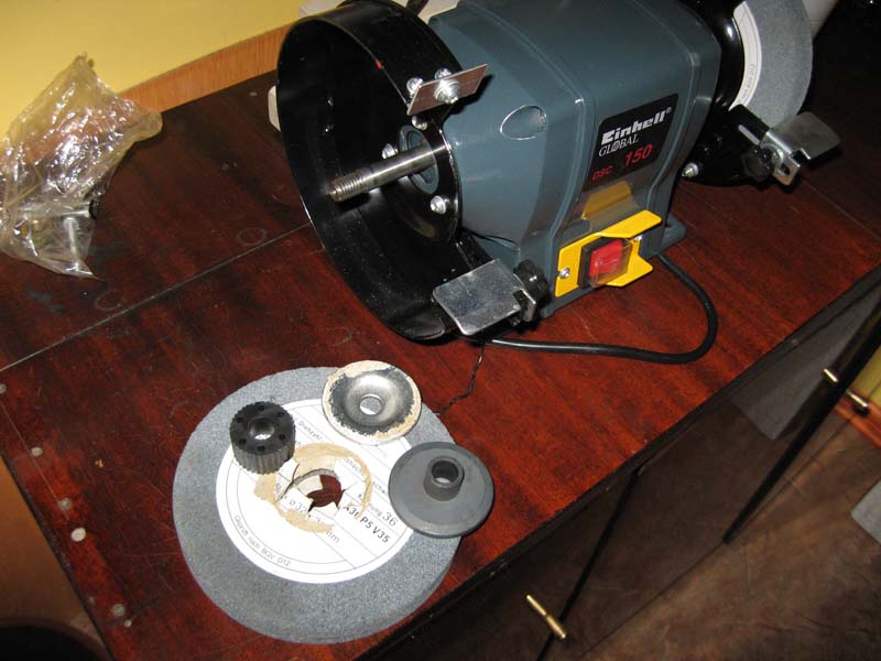

Solovushka написал : Наши диски туду штатно встают все металлическое

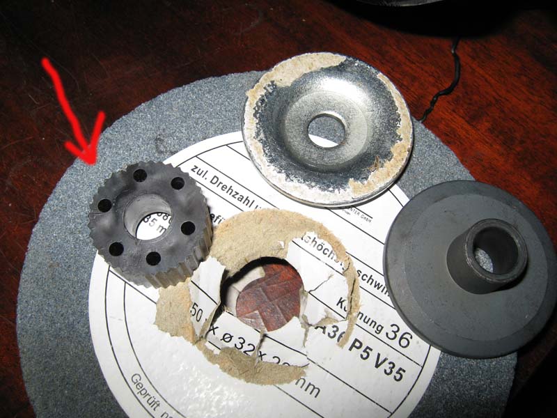

у меня переходник пластиковый ((( Придется искать металлический, пластмасса с люфтами - несерьезно

INVERTED написал : у меня переходник пластиковый
Экономить начали заразы...

Защитная муфта :)

Solovushka написал : Экономить начали заразы...
также терзают меня смутные сомненья на предмет наличия подшипников- вал подозрительно быстро останавливается

2INVERTED Ну у меня выбег очень большой, крутится очень долго. Подшипники должны быть оббязательно. А вы за сколько покупали то? Может левак какой? Я свое за 1500р брал в Пульсаре. У них дороже но зато гарантированно что не левое.

2Solovushkaбрал за 1450 руб, там же 201 модель Энхеля, с 200 мм кругами стоила- 2100 рублей, но вроде у нас цены поболее должны быть чем в Питере, ну например макита 2450 стоит ~4800-4900, шурик Хитачи 12 DVF3 3200 руб,и это в самом недорогом магазине. На моем точиле дно из светлой пластмассы, у вас металлическое вроде на первом фото ? Подшипники вроде есть, (посмотрел только что), на наверно с посадками косяк, перекошены или что еще....(((
Solovushka написал : Может левак какой?
Есть вероятность ? В Китае "китай" подделывют что ли ))))?

2 INVERTED а рукой покрутить - свободно, плавно идёт, или есть вибрации? Хруст? Может, подшипник неисправен?

n-p-n написал : а рукой покрутить - свободно, плавно идёт, или есть вибрации? Хруст? Может, подшипник неисправен?
да нет, какие вибрации? Мягко, хруста нет, биений тоже не ощущается без камня, но туговато идет, может разработается еще ? :)

2 INVERTED а не перетянут ли подшипник гайкой, крепящей камень? Или прокладка где плохо прилегает - трёт? По аналогии со ступичным подшипником. Там, правда, подшипник разъёмный, затяжкой «собирается», но и тут может такой быть?

2INVERTED Дно из черной пластмассы. При вращении от руки идет не так уж и легко(не как колесо велосипеда) выбег не большой.Если легко дернуть -1-2-3 оборота -но это сами понимаете субъективно. Защита у меня снята. Но при отключении от сети выбег приличный. Дык Вы на что жалуетесь то?
