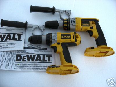

iGor_78 написал : Легко. У меня шуруповерт около двух с половиной кг.
Развесовка вашего 981. За хвост его держать было бы тяжелее. Это был бы тогда DC926. http://www.dewalt.com/us/products/tool_detail.asp?productID=15290
