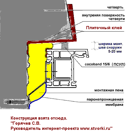

2 r-Man Не совсем понятно по поводу паропроницаемости шва. Речь шла о наружнлм откосе. Я выравнивал оконный проём по схеме приведенной на рисунке. С уважением, Валентин.

Обычно просто штукатурят и откосы и шов. Если вы не будете заделывать этим клеем саму ПСУЛ, то тогда можно. А шов вы оставите открытым?

r-Man написал : Обычно просто штукатурят и откосы и шов. Если вы не будете заделывать этим клеем саму ПСУЛ, то тогда можно. А шов вы оставите открытым?
На соседней ветке ответил на этот вопрос. Обязательно (!!) до начала зимы закрою уголком! Во-первых, уголок защитит ПСУЛ, во-вторых, так красивше. Полностью с вами согласен, заштукатурить шов между пластиковой рамой и наружным окосом нельзя. С уважением, Валентин.

BVN написал : Полностью с вами согласен, заштукатурить шов между пластиковой рамой и наружным окосом нельзя.
Нельзя, конечно, но большинство людей - штукатурят!
