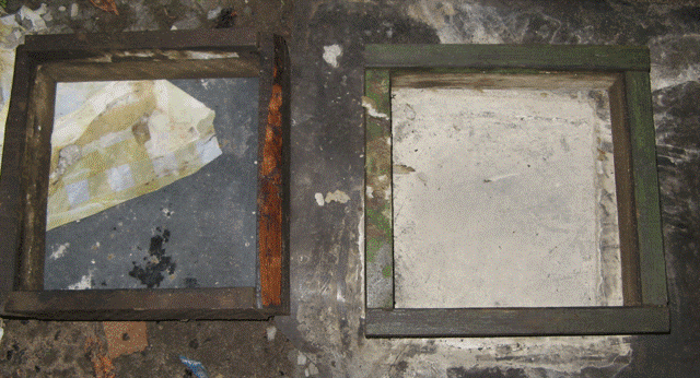

Возникла необходимость отлить кольца (бетонные), долго рылся в нете, чего только не прочел.
Одна из умных теорий гласила: создать пробные кубики 10х10см, в каждую пробу вложить разное количество составляющих, после отвердения дать отлежаться и подвергнуть пробам путем давления, тем самым выясняется марка бетона.
Но переводить добро зря как то не хотелось. Поэтому были скручены на саморезах деревянные квадратные рамки (25х25х6см) и положены на резиновый коврик. Цель была отливать не кубики, а примитивные тротуарные плитки (без армирования)
Раствор заливался не жесткий, без трамбовки и вибрации, просто формы заливались на ровной поверхности, стороны что застывали на рез коврике, до идеала гладкие, на другой стороне процарапывал цифры заложенной пропорции.
Смешивался цемент марки ПЦ400 и шлак ТЭС.
Первая пропорция 1:3.......... и до 1:12 дальше недокладывать цемент совесть не позволила.

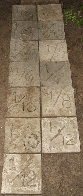

Плитки уложены в дорожку просто на грунт, надписями с маркировкой пропорций к верху (чтобы постоянно контролировать ход эксперимента) походил, попрыгал, сильно попрыгал терпят. Интересно какие из них зиму переживут неразморозившись?
Вот такая экспериментальная дорожка получилась.
