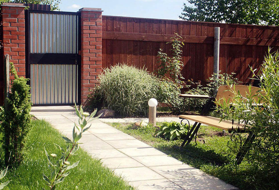

nikolay123 написал : Можно ли класть тротуарную плитку прямо на землю (выровненую) ?
Можно. У меня лет 20 лежит дорожка в одну плитку 50х50. Но трудозатраты на уплотнение и выравнивание грунта велики - песком быстрее. Правда тут другая засада - муравьи. Всё заселяют, хр. выведешь. Следующий шаг - по песку сухую ЦПС насыпать. Муравьёв почти нет, но если дорожка в две плитки по ширине - расползается после зимы, щель посередине, некрасиво. Выход: бордюрный камень делать, в ЦПС сетку стальную класть. Отсюда мысли - а может, действительно прямо на грунт? В случае чего швы отвёрткой прочистил, плитки подвинул - и дорожка как новая )))) Так что сами решайте... Ну и по теме: фото №1 - мой ЖБИ (приводил в теме про виброплощадки). Формы 40х40 и 50х50 со съёмными поперечными бортами. Виброплощадка - покрышка. Смазка - отработка. Ц:П:Щ = 1:2,5:3 по объёму. Фото №2 - К лицевой стороне иногда кладу бой керамической плитки. Лицевую поверхность затираю (ладонью) сухим цементом. (Кусочек фото "про дождик", но смысл плитки понятен). Фото №3 - "Пропарочная камера" с формами - на предмет холодной погоды. Внутри - масляный 1,5-киловатник и вентилятор. Фото №4 - Обычно остаётся лопата-другая бетона (или у соседей). У меня остатки идут на изготовление "природного камня" )))) Формочка - произвольно изогнутая полоска оцинковки. Затираю смесью цемента и сухого пигмента. Укладка на ЦПС. Фото №5 - Результат. (Именно тут живут муравьи).
