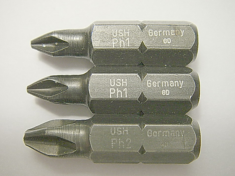

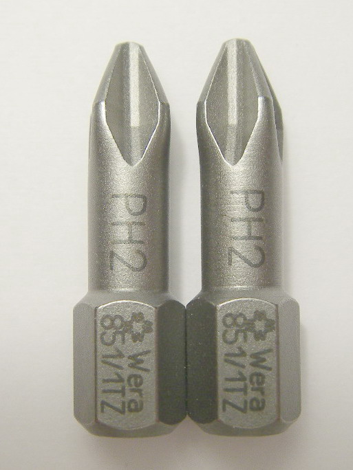

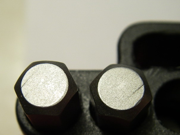

Вот порошковые отпескоструенные "Веры". Близнецы из одной колыбельки. Следов точения не наблюдается.

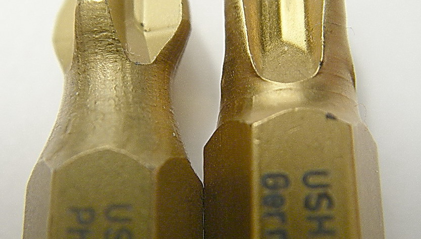

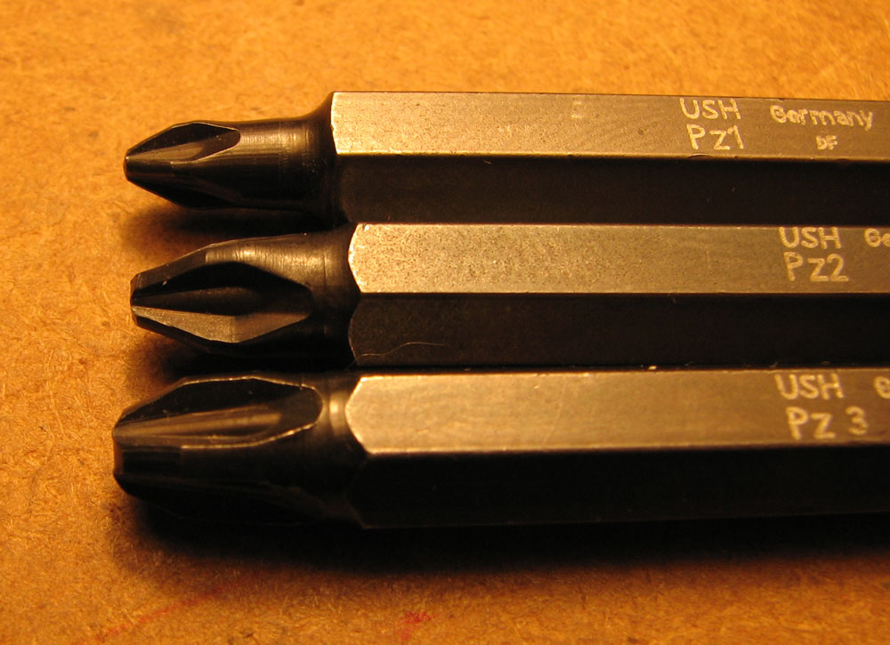

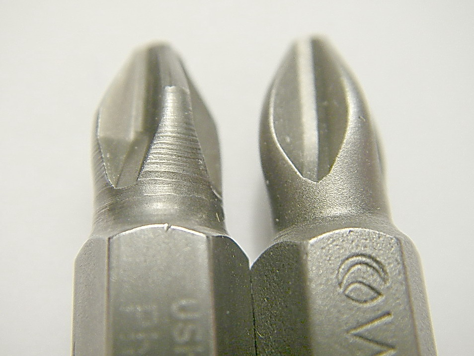

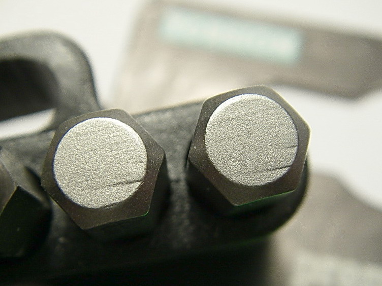

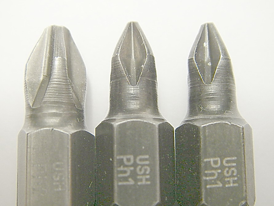

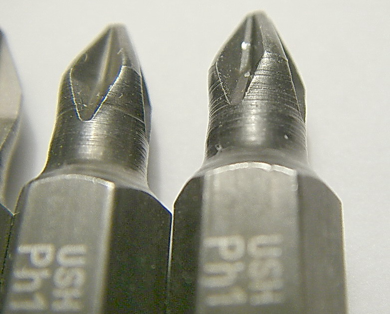

А вот обточенные биты - две черные USH, одна темно-серая. На четвертом снимке для сравнения - не точеная, отпескоструенная "Витте".

Vasskarr написал : А вот обточенные биты - две черные USH, одна темно-серая. На четвертом снимке для сравнения - не точеная, отпескоструенная "Витте".
Что то у Ваших USH обработка хромает... Не подделка?

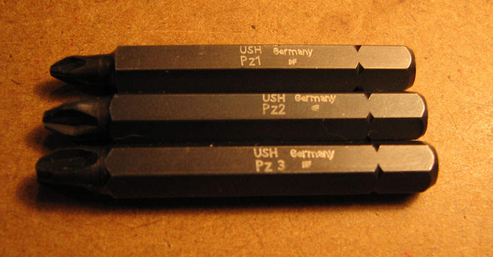

2 Alex___dr на моей тоже неважно выглядит обработка, а бита - зверь
2 Vasskarr Ваши USH не имеют следов выработки. Много пользованные?

14.12.2007 в 00:57:24
Alex___dr написал : Не подделка?
Исключено. Изотины тоже кстати обработаны не фонтан, если приглядется (см.фото). Но красивые, и покрытие на черных прочное (видно грамотно электрохимию применяют)
n-p-n написал : Ваши USH не имеют следов выработки
Потому что из коллекции, эталоны:). Одну черную пробовал, твердая, неплохо откручивает даже стертые шлицы, при прокрутке следы не появляются. Темно-серую (PH2) крутил много, собирал, разбирал компьютеры, ну еще там много чего разного. Тоже ничего была, пока не потерял. А эта на снимке - почти девственная. Вообще у меня рабочие другие;) .

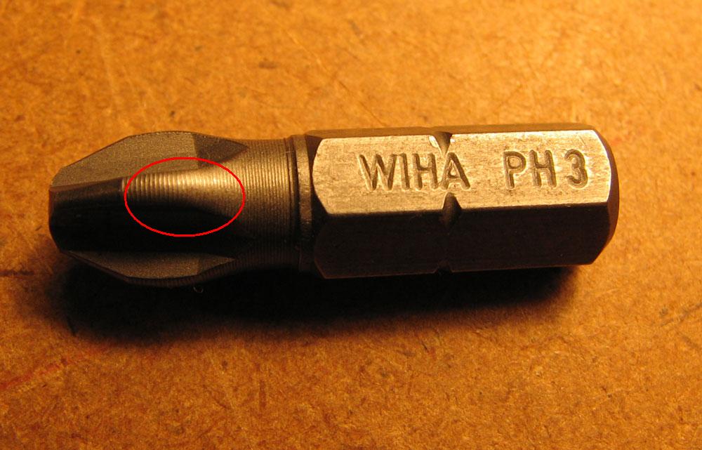

14.12.2007 в 00:59:31
Alex___dr написал : Эти ещё не проверял...
На шейку PZ2 обратите внимание;) .

14.12.2007 в 01:07:35
Vasskarr написал : На шейку PZ2 обратите внимание
Если не врут, правильные биты, делаются из калиброванного шестигранника (под необходимый диаметр, в зависимости от номера биты шестигранник протачивается), методом горячей штамповки о чём говорят деформированные следы проточки.
