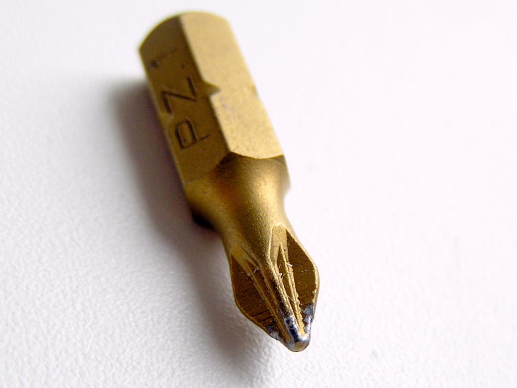

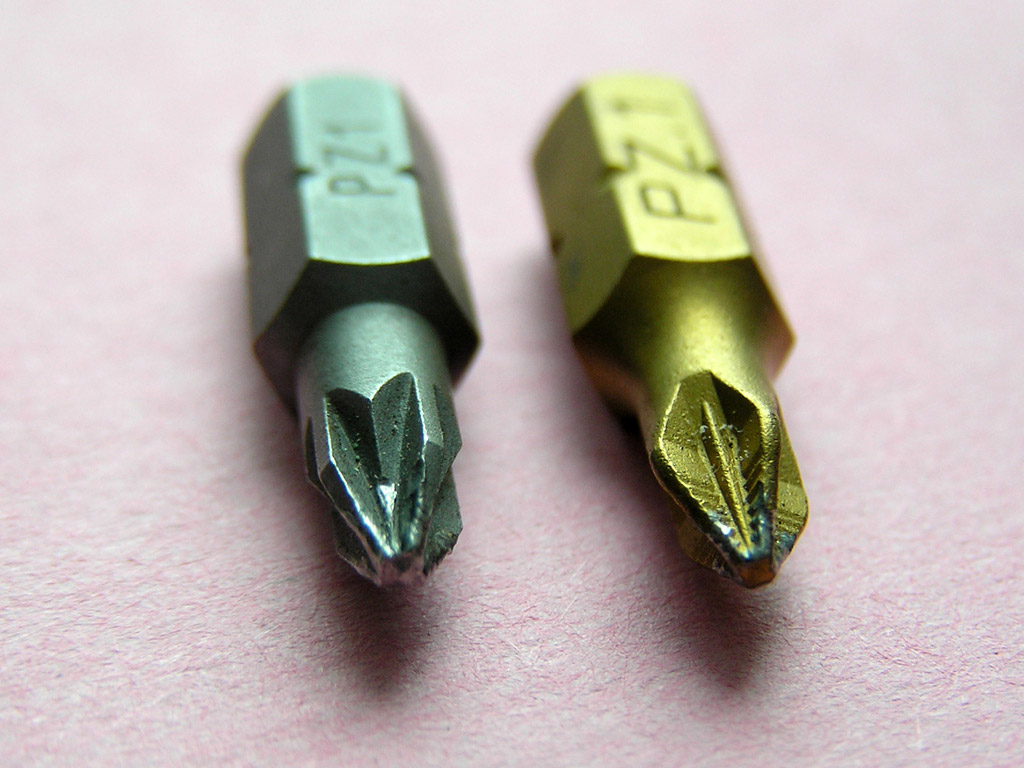

Купил в Эпицентре (украинская сеть строит. магазинов) биту whirlpower pz1 с напылением желтым, было написано что-то про кобальт.
Крутил шуруповертом в лдсп шурупчики мелкие 3*16. Покрытие облезло сразу, грани быстро стали слизываться. На фото рядом со стенли, та тоже неважно выглядит, но ей перекручено было побольше. Что интересно, на сайте производителя вообще не нашел подобных бит, возможно, подделка.
