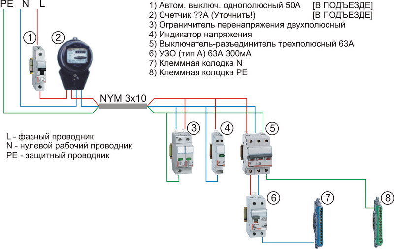

Решил переделать проводку в новостойке ибо стоителями сделано плохо, да и пока стены голые чтоб потом не портить, вот начал делать проект, думать и чертить/рисовать схему по-маленьку. Господа, посоветуйте если что не так делаю, по ходу буду обновлять. Архив почитал,
В одной из тем прочитал что защитное заземление разрывать нельзя, но как я понимаю - нельзя ставить на него автомат и рвать отдельно. Я же хочу разорвать все три провода L,N и PE выключателем-разъединителем на случай длительного отсутствия, скажем, и спокойной работы с проводкой в квартире без опасений что добрый сосед решит включить автомат. Не вижу смысла _в_данном_случае_ разрывать только фазу и ноль, т.к. кроме электрических потребителей на PE в квартире ничего не может быть подключено считаю разумным разорвать и этот провод, хотя может быть это излишне? Ну по крайней мере вроде как хуже не будет? :)
В подъезде оставляю только вводной автомат, все остальное в щитке в квартире. Вот что получилось предварительно, покритикуйте. Ниже по дереву ещё не готово пока, нужно считать внимательно.

Решили чертить/рисовать схему помаленькому? Ну чтож, неплохо.
Решили разорвать защитное заземление? Ну чтож, тоже не плохо. Заодно снесите и фундамент дома, он тоже имеет отношение к заземлению, для полной безопасности.

Вас тоже с Новым Годом, вот по существу что б ответили.. Желательно после того как схему посмотрите внимательно. Как уже сказал разрыв не только PE и не автоматом.

09.01.2006 в 21:40:17
даже поверхностно наблюдая:
  • разрывать PE нельзя
  • на ввод двуполюсник
  • номиналы автоматов и узо выбраны неверно
  • ограничитель напряжения так включать недопустимо, надо после узо
вывод - схема права на жизнь не имеет, будет пожар, все на Вас и повесят обращайтесь к специалистам, увы но Ваших знаний недостаточно

Здравствуйте. Просто такая, как бы помягче сказать, очень необычайная схема. Вам её надо запатентовать. Такую точно больше никто не придумает. Но нарисованно очень красиво! А критика, она здесь просто не нужна. Здесь критиковать нечего. Просто надо её переделывать всё с нуля.

  • ясно, какой пункт пока не нашел
  • так сделано сейчас, ясно
  • автомат там один, 50А на ввод, что именно неверно? УЗО 300мА вводное противопожарное, по мотивам этого форума
  • схема подключения ограничителя по Легранду, стр.108 кат.2005-2006
За ответ спасибо, моих знаний действительно недостаточно, сам пока не лезу, делать будет электрик, но хочу хотя бы поверхносто быть в курсе.

В подъезде вводной автомат двухполюсный, наверное это имелось ввиду. Затем счетчик, у вас на схеме механический, в жизни не знаю какой, но если мне память не изменяет, просто давно с механическими не имел дела, они на 220в максимум 40 А, если не прав извеняйте. Электронные на 50 А есть. Это точно! 5-50А. И почему колодки у вас в последнею очередь. Вот именно на них и должны приходить питающие L,N. А вот с них уже идет разводка на щит. Пока все, сейчас ещё посмотрю дальше что-нибудь предложу. Если вам так все необходимо.
09.01.2006 в 22:03:20
У вас на входе 50А а вы ставите у себя в щите 63А, смысл? Автомат 3-х полюсный так расключать нельзя и вводной сменить на 2-х полюсной это именно к нему и относиться!!! Обратите внимание на слова что вам тут сказали, нельзя разрывать землю. Не листайте по 1000 страниц на сайте, вам сказали, попробуйте поверить. Да и ещё. По поводу подключения ограничителя. Тоже послушайте людей-они правы!!!

Счетчик - стоит не мехнический, это просто схематичное обозначение, взял с другой картинки. Стоит электронный "Энергомера", модель нужно уточнить. Сорри что ввел в заблужденение счетчиком.
Разводку собственно и собирался начинать с этих колодок, то что промежуточных не обозначено, ну это что б не загромождать, по схеме видно что куда идет. Фаза с УЗО, в данный момент тоже не обозначена пока и колодки L нет.
Собственно я по сути хотел выяснить, как оказалось неправильно все (( Это только ввод, почему так - потому что в щитке в подъезде этого не разместить. В частности по кабелю вводному и УЗО инфа от корифеев данного форума по ответам в других темах.
