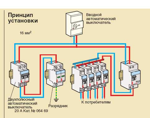

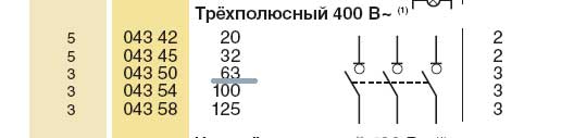

Александр Николай - на 63А, это не автомат! Там же подписано все.. По защитному мне ясно. Про замену вводного тоже ясно.
09.01.2006 в 22:17:24
Колодки L быть не может!!!!! Фаза раслючается по автоматам. Единственная какая колодка может быть L это соединительная шина между автоматами, но в вашем случае в ней надобности нет! Промежуточных то же нет! Ну в том виде что вы представляете. Есть у АВВ специальные колодочки на 3 и 5 мест. Но они нужны в том случае если на одном УЗО висит несколько автоматов! Ну а проще сказать, всего не объяснишь. Нельзя за день выучить то что люди за 5-7 лет учат, делают и начинают понимать.
09.01.2006 в 22:18:20
По ограничителю - действительно, схема немного не такая, автомат забыл, каюсь. После УЗО возможно будет лучше.
09.01.2006 в 22:18:58
Извените, а под цифрой 5 это что такое?
09.01.2006 в 22:20:46
на одном УЗО висит несколько автоматов - в данном случае так и есть
По поводу 5-7 лет, у меня тоже образование не приходской школы, и электротехнику учил в свое всемя и как что работает понять могу, хоть и не профильное. Повторюсь, я не лезу монтировать и не делаю проекты за деньги, тут делаю для себя.

Под цифрой 5 там же сказано что это, аттач. тоже прикрепил, взгляните на paketnik.jpg . Это просто пакетник, это не автомат.

Вообщем по сути я понял что ничего не правильно )) В дополнение к этому получил от электрика схему текущего подключения. В таком случае, может быть господа подскажут как лучше поступить в таком случае.
Значит существующее подключение такое:
автомат ИЭК 40А двухполюсный --- УЗО ДЭК 40А 30мА --- Wh Энергомера ЦЭ6807БК 5-50А
После счетчика стоят три автомата, тоже ДЭКовские 40А и 2 по 16А. Все хозяйство находится в щитке на лестничной площадке.
Итого, чтоб никого не расстраивать из Электросетей предпологаю заменить в щитке вводной автомат и УЗО на что-нибудь более другое, пока остановился на Легране. Номиналы такие же, 40А и 40А-30мА.
Далее возникает вопрос, могу ли я просто избавиться от трех автоматов после счетчика и сделать ввод в квартиру кабелем NYM 3x10 (3x6 не хватит, да и вдруг потом до 50А нужно будет увеличить, счетчик позволяет).
В квартирном щитке непосредственно после счетчика поставить выключатель-разъединитель двухполюсный (=рубильник на L и N, выключатель нагрузки НЕавтоматический) на 63А (у Леграна есть 32А и 63А, на 40А нету, очевидно что 32А мало). Ввиду того что есть автомат на 40А "до", я полагаю это допустимо? В данном случае 63А это номинальный ток, все равно он неавтоматический, я ничего не путаю? Может быть у кого-то из производителей (ABB, Siemens) есть на 40А? Пока не нашел...
И далее уже ставить необходимые автоматы и УЗО по веткам к потребителям, на нужные номиналы. Те что стоят сейчас 40,16,16 не очень подходят да и не хочу их оставлять в подъезде.
По УЗО к потребителям, наверняка мелькал уже ответ, но все же. Хочу поставить отдельное на стиральную машину и бойлер, думал ставить 30мА, но вводное оказалось тоже 30мА. Возможно ли ставить 25А-30мА? Что-то мне подсказывает что нельзя... (( Или как вариант остается отдельно на стиральную машину 16А-10мА и на бойлер такое же, тогда вроде как все нормально, но опять же выяснили что 10мА могут быть частые ложные срабатывания.

Хочу все же добавить, лучше поздно чем никогда :) Может вообще не заморачиваться с выключателем нагрузки и поставить ещё один двухполюсный автомат на 40А? Ну не очень мне нравится рубильник на 63А почему-то.. Хотелось бы иметь возможность обесточивания всей цепи не бегая в подъезд каждый раз.
10.01.2006 в 09:39:43
Вот сейчас мне очень нравятся ваши мысли!!! Вы уже на правильном направлении. Насчет УЗО 10 мА-это неправильно. Ставить их на стир.маш и бойлер не рекомендую, т.к. при большой мощности обеих приборов, если конечно попадет она одновременно, что так же возможно, может часто срабатывать УЗО. Поставьте 30мА, по опыту знаю вполне достаточно! Насчет щита в квартиру-мысль очень правильная. Нечего автоматику в подъездах держать! Про кабеля здесь статей много, я думаю вы разберётесь. Но как говориться, запас никогда не жмет!!! Сделайте 3*10. А лучше всего постарайтесь, если это возможно, выбить разрешение на 380В. И заложить себе допустим 5*6. Я думаю такой системы вам лет на 30 хватит. В связи с бурным развитием техники и увеличением мощностей 380В это шикарный вариант. Т.к недавно столкнулись с такой бедой как стир. маш., прошу никого не смеятся надо мной, это было 2 месяца назад, на 380В. Вот такие пироги. Я так могу предположить, что скоро все энергоёмкие приборы будут на 380В переходить в будущем.Я ушел от темы. Да и еще, правильно будет поставить автомат на 40А, не нужен вам этот размыкатель, лишняя трата денег не понятно на что.
