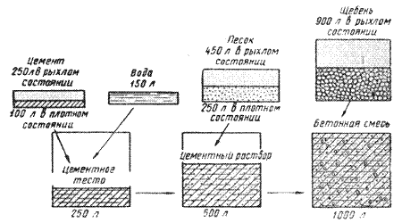

S.R. написал : Унифицированные составы тяжелых цементных бетонов
http://www.ibeton.ru/a24.php
в конце.
Большое спасибо. Действительно - нужно это поместить в FAQ или на видное место.

Както озадачился найти в сети ,,рецепты,, бетона.Полдня шарил по яндексу на работе/сеть быстрая/ и вечер шарил дома через жопорез.Результат НОЛЬ-бесконечные ссылки на производителей и общие фразы. У меня есть закладки где те рецепты да и традиционые ,,1 к 3 цемент с песком плюс гравия сколько сможешь перемешать,, помню. Однако относительно Интернета ,что там можно чтото найти дельное, я уже давно не строю илюзий. Книжку что приведена выше вроде путняя,только душок от нее нехороший-россия родина слонов.При том что Америка оделась в бетон на век раньше нас.

Если можно - поделись. Пока для себя остановился на 1:3:3. Буду пытаться получить М-100 на цементе марки 400. У меня ростверк армированный на столбиках будет. Вот пока не знаю, насколько прочного бетона будет достаточно.

Выбрал с ,,бетон ру,, ,с приведеной сноски ,В15 Л на М400- там на куб надо 260 кг цемента.А на мешках ,,сибирского цемента,, М-400 для 200 бетона /а это В15/ надо чтото около 350 кг. Нестыковка однако получаеться.

А остальные параметры - песок/щебень?
Пока решил делать 1:2,5:2,5 на М-400. Тоже вчера видел на своих мешках сибирского цемента соотношения, но не записал.

Всю сознательную и несознательгую жизнь на всяких стройках ,в армии и прочих местах мешали цемент с песком 1/3 и добавляли щебня примерно как песка. Решил по науке-читаем таблицы с приведеной выше ссылки,выбираем бетон общего назначения,марку В15,то бишь М200,жесткий не для ручного замеса поэтому спускаемся на строчку ниже и выбираем Л. Вооружаемся китайскими цифровыми весами на 130кг/стоят чуть дороже мешка цемента/взвешиваем ведра с песком и цементом,и о чудо-получаем то соотношение по обьему цемента и песка которым пользуеться народ от Чукотки до Калининграда - 1/3. То есть практика соответствует теории. Ведрами-цемент в 9 литровом с маленькой горкой-13 кг,песок -два полных пятнадцатилитровых -чтото около 36кг, и 3 полных щебенки -около 60 кг. На то что написано на мешках забил. надеюсь на марку 150.
23.09.2007 в 18:14:03
Вот ТУТ главная засада - песок имеет аномальную зависимость насыпной плотности от влажности.
Т.е. сегодня Ваши ведра будут весить одно, - завтра другое.
Поэтому таррировать объемную тару (ведра) в весовой эквивалент (кг) нужно всякий раз когда меняются погодные условия. Между прочим в ПТУ, по курсу строительного материалловедения, рассматривается данный фокус и пЭтЭушникам с самого начала вдалбливается сия истина, ПРОПИСНАЯ. Не пренебрегайте ею.
А указанные выше унифицированные составы бетонов (от Марка Шиковича) как раз и предполагают всяческого рода погрешности ( в разумных пределах, разумеется) - пользуйтесь ими, т.к. они во многом созвучны европейским нормам - по ТАКИМ рецептурам в Европе бетон как раз и делают. Но ежели кто желает поэкспериментировать - та ради Бога. Только потом не плачьтесь тут, что фундамент развалился или стяжка непрочная.
