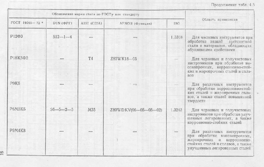

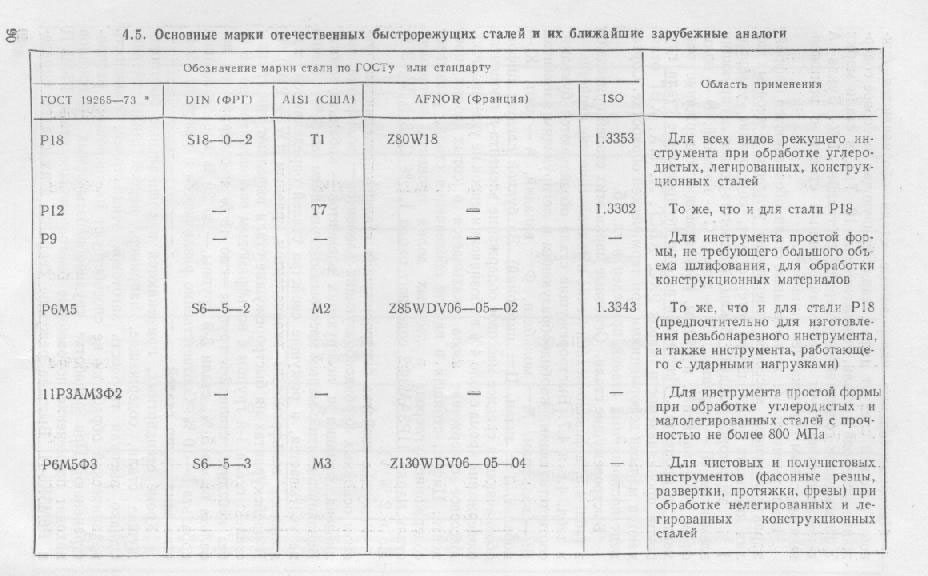

zigzauer написал : И понять, что HSS маркируются все типы быстрорежущих сталей (за исключением отдельных маркировок вроде HSS-Co, HSS-TiN)
Некоторые обозначения быстрорезов.
